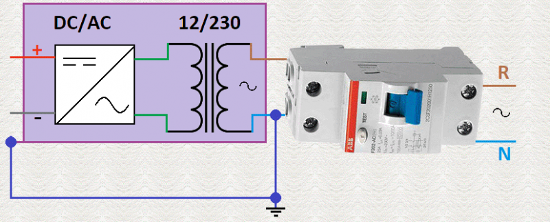

Ciao a tutti ed in particolare a Marco che considero un profondo conoscitore di tutte le problematiche elettriche non solo;
avendo intenzione di installare una batteria al litio da 300Ah della Eco Worthy accoppiandola ad un inverter Victron da 1000w posizionati vicino vicino, adotterei la soluzione proposta da Marco:
ma volevo sapere:
e dovesse succedere che allacciandosi alla colonnina della 230V, avessero invertito la fase con il neutro, quale potrebbe essere la conseguenza?
Noi conosciamo i collegamenti interni, ma quello che avviene dall'esterno potrebbe essere diverso.

non succede niente, l’inverter è sempre e solamente alimentato dalla batteria, le linee 230 spero tu le faccia separate, quella dell’inverter è una, separata da tutto il resto

Sul manule dell'inverter Victron troverai come fare quella predisposizione del filo blu scuro usando il metodo prevsto da loro.
Una volta che avrai predisposto l'inverter per uscire fase-neutro, e non fase-fase, dovrai collegare il telaio dell'inverter al telaio del camper, a quel punto è obbligatorio mettere un differenziale da 30 mA.
Il 230 Volt della colonnina e quello dall'inverter non devono venire in contatto tra loro per nessun motivo.
Collegare la presa esterna dl camper all'inverter non ha senso, salvo spegnere il caricabatterie a 230 Volt del camper, ma sarebbe meglio anche scollegare il 230 Volt di un eventuale frigo trivalente.
Con l'inverter predisposto come da manuale Victron e differenziale da 30 mA, puoi usare in sicurezza una ciabatta... omologata mantenendo separati il 20 Volt della colonnina da quello dell'inverter.

grazie per le delucidazioni, provvederò come riportato sul manuale della Victron
