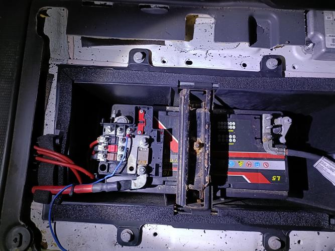

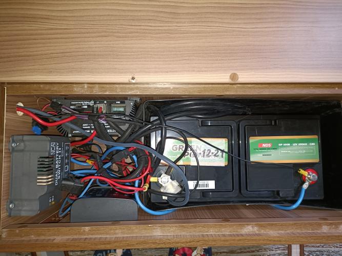

Questa è la batteria servizi presente sotto al divanino della dinette, dietro al sedile passeggero, non ha avuto problemi e funziona tutto perfettamente. L'altra batteria servizi è sotto al sedile passeggero.
Questa è la batteria motore che ho poi sostituito dopo che mi è esplosa l'altra. Il cavo azzurro è quello del sistema diodo + resistenza collegato alla batteria servizi nella foto sopra (ho controllato e il fusibile l'ho messo da 5ah) se è molto rischioso lo tolgo e metto da 4Ah.
Ovviamente sopra ai collegamenti è presente il coperchio in plastica nera che ho tolto per fare la foto.
Comunque anche in questa batteria che ho acquistato dall'elettrauto del mio paese, io non vedo nessun tubicino di sfiato e non mi ricordo proprio che ci fosse..
Ma anche nelle foto che vedo in rete, di batterie d'avviamento, non vedo il tubicino...dove dovrebbe essere di preciso?

Questa è la batteria servizi presente sotto al divanino della dinette, dietro al sedile passeggero, non ha avuto problemi e funziona tutto perfettamente. L'altra batteria servizi è sotto al sedile passeggero. Questa
è la batteria motore che ho poi sostituito dopo che mi è esplosa l'altra. Il cavo azzurro è quello del sistema diodo + resistenza collegato alla batteria servizi nella foto sopra (ho controllato e il fusibile l'ho messo da 5ah) se è molto rischioso lo tolgo e metto da 4Ah. Ovviamente sopra ai collegamenti è presente il coperchio in plastica nera che ho tolto per fare la foto. Comunque anche in questa batteria che ho acquistato dall'elettrauto del mio paese, io non vedo nessun tubicino di sfiato e non mi ricordo proprio che ci fosse.. Ma anche nelle foto che vedo in rete, di batterie d'avviamento, non vedo il tubicino...dove dovrebbe essere di preciso?
I fusibili di misurano in A non in Ah, 4A o anche 5A vanno bene entrambi.
Il tubicino ci vuole e inoltre setve anche un tappino visto che l'attacco per il tubicino è da entrambi.i lati della batteria.
