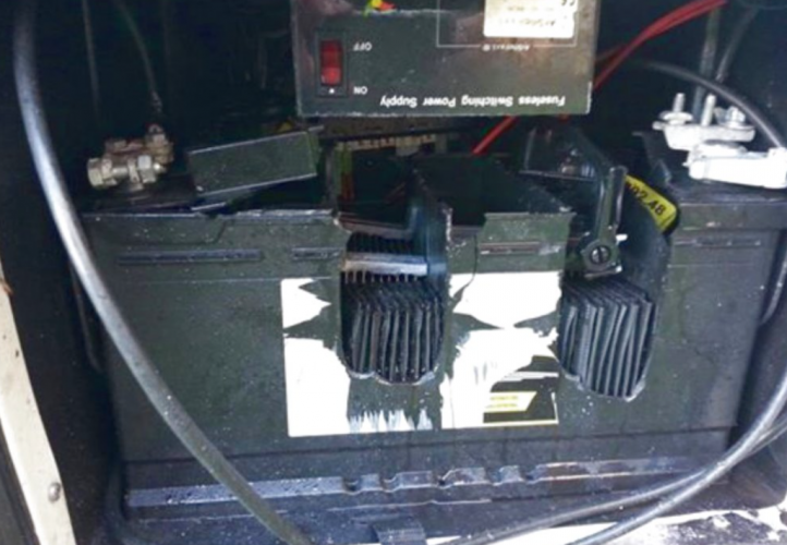

Guarda questo video:
https://www.ilmessaggero.it/vid...
Oppure questa foto, proprio montata su un camper... data la zona di montaggio credi non vi sia mai stata produzione di idrogeno?
Magari è stata montata anni in quella posizione, poi un bel giorno... boom...
