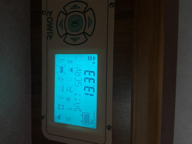

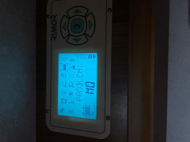

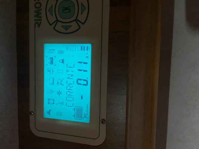

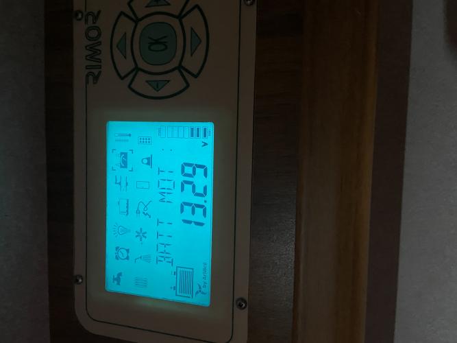

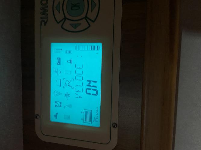

Inserito il 14/03/2022 alle: 20:10:06
5BA97A8D-CC4E-4A4D-9BC8-BAFB3F45DC18.jpeg7F04E163-BE6C-43C7-BA49-D5B5EAA2F9E1.jpeg0BC876EC-0B52-4503-ABC9-B6D857C2B55B.jpeg33EA4CC9-15B9-4508-830E-DBFA7BACCDDD.jpeg6F525E7A-E7E8-464B-87DB-CEA2EA03B19C.jpegBD8BB932-1EB8-43AD-B007-1DD852A0A851.jpegD899893C-943C-40C8-869A-5135CE0CEC0D.jpegHo fatto delle foto sapete darmi spiegazioni grazie

Inserito il 15/03/2022 alle: 11:57:18
Ma Dal display c’è modo di vedere quanto e carica la batteria ho messo delle foto sopra nel argomento.
06/09/2019 6954
Inserito il 15/03/2022 alle: 13:54:14
In risposta al messaggio di makcard del 15/03/2022 alle 11:57:18
Dalla quarta foto si vede BATT. MOT. 13,29V ed è la tensione rilevata alla batteria purtroppo però, per sapere quant'è carica la batteria servirebbe un dispositivo che si connetta direttamente col "Padreterno" laugh.
