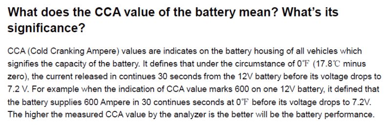

Anch'io ho uno di quei tester per batterie, dovrebbe andare bene sia per batterie da avviamento, ma anche AGM, GEL e Deep Cycle.  Penso che inserire il valore CCA corretto sia fondamentale per l esecuzione di un test corretto.
riguardo a CCA cosi viene spiegato il significato sul manuale .
