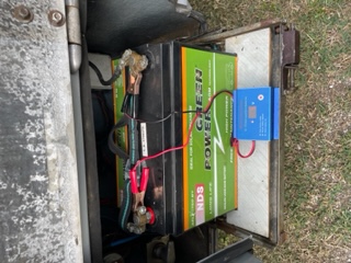

Buongiorno a tutti,
ho la batteria servizi che probabilmente è solfatata (dopo appena 2 anni) perché è vero si che ho un pannello solare, ma che molto probabilmente in inverno non carica granché la batteria. Vorrei provare a fare il programma repair di un caricabatterie NOCO appena comprato. Qualcuno ha esperienza in merito? Sul manuale parla di desolfatazione delle sole batterie piombo acido. Quindi non si può fare proprio? Grazie a tutti gli amici del forum

Tenderei a dar credito al manuale, che peraltro indica anche di staccare la batteria e che probabilmente fuoriuscirà del liquido, come prevedibile, essendo una carica a 16,5 v.
La funzione di carica AGM è già altina (troppo?) di suo a 14.8v e forse con qualche scarica e ricarica con tale funzione te la potresti cavare per recuperare un po'.

L’ho attaccata in modalità AGM e ha avviato un test. Dopo nemmeno un minuto è già andata in modalità mantenimento. Quindi la batteria era già carica?
Hai provato con un desolfatore? E' un apparecchietto da 30€ da collegare con 2 coccodrilli ai poli della batteria anche durante la marcia.

Credo di averla recuperata con 3 cicli di scarica fino a 11 volt. Con un caricabatterie agm. Tensione fissa a 13,10 volt da un mese. Però l’ho portata a casa perché al momento non sono previste uscite. Appena testo la batteria servizi aggiorno…
