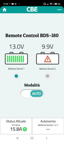

camper messo in carica due settimane fa per un paio di giorni, poi non è stato più usato. Oggi ho trovato entrambe le batterie completamente a terra. Rimesso sotto carica una sembra a posto mentre per l'altra ho l'avviso di batteria in corto.

Una sola è andata, l'altra sembrerebbe a posto. Me lo dice l'app del selettore CBE. Sono entrambe Fiamm e non sono dotato di pannelli.

Ed ecco a cosa serve quel favoloso strumento, probabilmente la batteria e' andata poiché dopo la scarica non ha ricevuto alcuna carica.

Stacca la batteria indicata come numero 2 da quel coso e mettila in carica con un buon ed idoneo caricabatterie con una corrente intorno agli 8-10A.
Forse, non ci fosse stato nulla tra le 2 batterie magari a quest'ora sarebbero scese entrambe poco sotto i 12V, però grazie a quell'accessorio che avrebbe dovuto salvaguardarle entrambe, in realtà cosi non e' stato.
Proverei temporaneamente ad escluderlo dal sistema ed al suo posto potresti intanto montare uno staccabatterie nautico manuale a 3 vie.
Questo ti permetterà di scegliere quale batteria utilizzare, la prima, la seconda o entrambe, avrai anche modo di poter verificare con tester la tensione delle batterie, anche a riposo cioè, mentre una delle 2 e' staccata.
