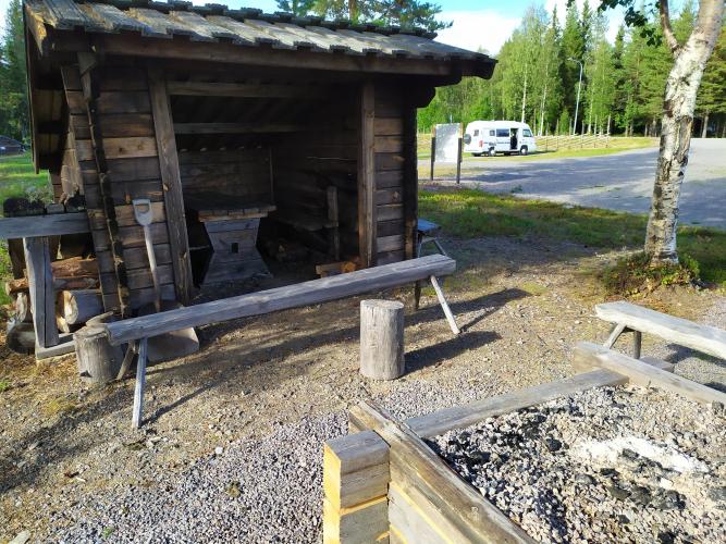

Che bella sosta.smiley
Pesca addirittura lassù? Ullallà, non ci speravo,  per noi pescatori gli spot sono pressoché segreti.
Andando là, credo mi farei bastare i 280 W FV + due AGM, cose sufficienti già ora in situazioni in cui per molti è "indispensabile" Efoy in aggiunta a LFP.
Comunque se identifico una possibilità sensata di pesca prima della migrazione verso nord te lo dico. Io normalmente vado sul Sarca, ma il 2022 è stato un anno piuttosto negativo su quel fiume. Vedrò come inizia il 2023, di solito lì riapre a fine febbraio.

Che bella sosta. Pesca addirittura lassù? Ullallà, non ci speravo,  per noi pescatori gli spot sono pressoché segreti. Andando là, credo mi farei bastare i 280 W FV + due AGM, cose sufficienti già ora in situazioni
in cui per molti è indispensabile Efoy in aggiunta a LFP. Comunque se identifico una possibilità sensata di pesca prima della migrazione verso nord te lo dico. Io normalmente vado sul Sarca, ma il 2022 è stato un anno piuttosto negativo su quel fiume. Vedrò come inizia il 2023, di solito lì riapre a fine febbraio.
Quella foto l'ho fatta nel giugno di due anni fa ad est di Utsjoki, sul fiume Karasjohka. Li' salmoni e trote non si fanno mancare! Pochi pescatori locali, e zero camper (quell'unico nello sfondo e' il mio). smiley
