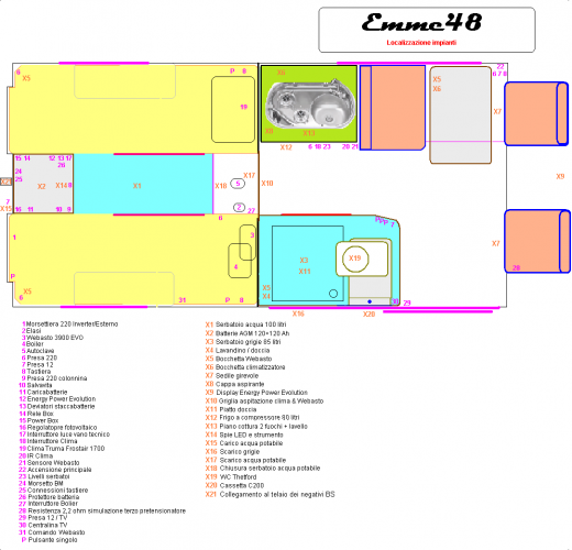

Spero che ci sia... te magari misura in maniera ESATTA la tensione della BM e poi confrontala con la tensione di una presa a 12 volt in cellula (NON sul cruscotto) sperando di trovare un valore diverso.
Se non hai un tester (male, molto male...) stacca il negativo della BM e spera che le luci in cellula si accendano lo stesso.
Trovare l'ubicazione di tutti gli ammennicoli tecnici di bordo, non solo la batteria, può salvarti una vacanza.

Sul mio camper (parte elettrica e tecnica progettata da me) mi sono attrezzato con un promemoria che serve a informare di tutto quanto chi non l'ha mai visto, oppure io stesso quando sarò rincojonito e non mi ricorderò neanche dove ho piazzato la pompa dell'acqua.
Eccolo:
- Serbatoio grigie da 85 litri? in X3
- Resistenza per ingannare la centralina perché al posto di una panca passeggeri a due posti ho messo un sedile a un posto? 28
-Batterie? X2
