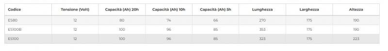

Probabilmente con 4 batterie messe in parallelo come quella che hai linkato potresti far funzionare il tuo inverter da 1500w.
Con una sola batteria ad acido libero, da 100Ah non durerebbe acceso più di 5 minuti l'inverter, perchè la batteria facilmente andrebbe a fuoco.
Assorbire 150 a da una batteria da 100 ah ad acido libero è sbagliato!
Come puoi vedere da questo schema ( preso dal link che hai fornito tu ) la batteria ti darà 100 Ah se li preleverai in 20 ore ( 5 Ah ogni ora )
Non 150 Ah ogni ora.
