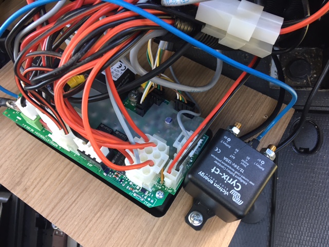

stesso problema, ma per non diventare pazzo con la scheda elettronica, ho messo un rele' automatico bypassando la
centralina. comunque il mezzo ha 2 anni emezzo e i connettori sono sfiammati sopratutto quelli del frigo, segno di sottodimensionamento

Buonasera Adenium,
alla fine di infinite prove non ci entrava nulla il D+ o altro. Il motivo era proprio sulla centralina, ovvero sul relais che gestisce il frigorifero. Trovato il guasto, il relais è stato sostituito con uno nuovo e la centralina ha ripreso a funzionare perfettamente
Spero di esserti stato di aiuto

la mia centralina è proprio come la tua NE 185 .3  il relè è il nr. 4 sul disegno che hai postato?
Grazie ancora  molto utile questo forum ,procedo a smontare la scheda su Mobilvetta KEA P67,certo che potrebbero farle un pò più larghe queste schede  è un ammasso di fili e connettori

Buonasera ti ringrazio della dritta, ho risolto anch'io sostituendo il relè del frigo sulla mia scheda nr.4  l'ho smontata portata da un elettrotecnico e fatto sostituire il relè in questione, spesa 70 euro
