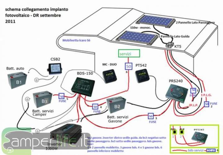

probabilmente e' una domanda gia' fatta  e mi scuso per questo.avendo un camper del 99 su motore ford ho una sola BS nel vano motore  questa e' collegata a un pannello solare.avevo intenzione di aggiungere una seconda BS sotto il sedile passeggero o sotto la panca e magari esternamente mettere un inverter .volevo sapere quali collegamenti fare e quali apparecchiature mi servono se possibile un piccolo schema grazie a tutti per i vari aiuti che mi darete

Ciao forse questo ti è utile...

Sconsiglio sempre di cimentarsi in questi lavori se non si ha ben chiaro il dafarsi. Se non vengono usati i dovuti accorgimenti nei cablaggi,fusibili,  nei passaggi dei cavi e non ultimo nella giusta sezione di questi in base ai carichi e alle lunghezze poi si rischia un incendio. Scusami ma non mi sento di darti consigli se non quello di rivolgerti a uno che lo sa fare.

Concordo difatti le correnti in gioco non sono  basse specie sull'inverter.
Occorre saper dimensionare i cavi in modo corretto e soprattutto usare i giusti capicorda con le dovute pinze per la crimpatura degli stessi e poi saperle anche usare correttamente altrimenti il rischio surriscaldamento ed incendio è molto alto.
