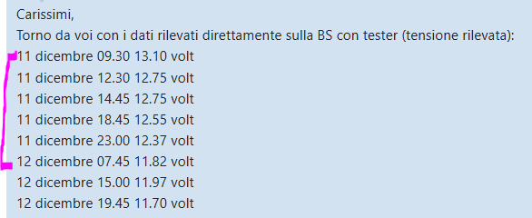

Carissimi,
Torno da voi con i dati rilevati direttamente sulla BS con tester (tensione rilevata):
11 dicembre 09.30 13.10 volt
11 dicembre 12.30 12.75 volt
11 dicembre 14.45 12.75 volt
11 dicembre 18.45 12.55 volt
11 dicembre 23.00 12.37 volt
12 dicembre 07.45 11.82 volt
12 dicembre 15.00 11.97 volt
12 dicembre 19.45 11.70 volt
A voi le debite considerazioni da esperti, truma c6002 sempre attaccata con un media di 2A di consumo orario, domani mattina dopo 48h dovrei vedere in teoria la batteria ko.
Antonio

Carissimi,  Torno da voi con i dati rilevati direttamente sulla BS con tester (tensione rilevata): 11 dicembre 09.30 13.10 volt 11 dicembre 12.30 12.75 volt 11 dicembre 14.45 12.75 volt 11 dicembre 18.45 12.55 volt 11 dicembre
23.00 12.37 volt 12 dicembre 07.45 11.82 volt 12 dicembre 15.00 11.97 volt 12 dicembre 19.45 11.70 volt A voi le debite considerazioni da esperti, truma c6002 sempre attaccata con un media di 2A di consumo orario, domani mattina dopo 48h dovrei vedere in teoria la batteria ko. Grazie  Antonio
per come la vedo io sei in una condizione di stallo...
in circa 24h con un assorbimento di 2A hai prelevato da quella batteria 48Ah
In linea teorica non arrivarai al mattino... una batteria a 11,70 è praticamente scarica o quasi...
In altre parole, la BS non è da buttare, ma certamente non è alle massime prestazioni, anche se per il tipo di batteria in se non puoi certo aspettarti chissà quali prestazioni...
06/09/2019 6945
Inserito il 13/12/2024 alle: 15:31:24
In risposta al messaggio di AntoAdriaHR del 12/12/2024 alle 21:10:00
I 2A sono riferiti solo alla Truma? In quei quasi 2 giorni avevi altre cose che consumavano energia?
Ciro.

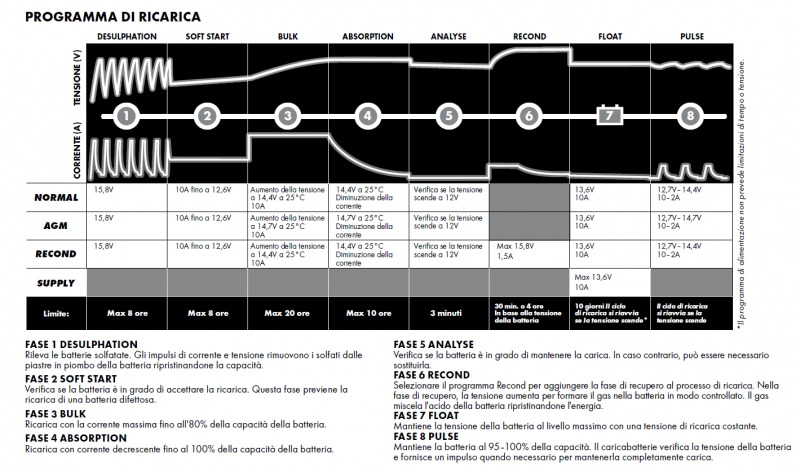

questi valori non mi convincono tanto, nel senso che durante la ricarica se le impostazioni sono quelle per AGM dovresti leggere una tensione di 14.60/14.70V (absorption) e una volta raggiunta la piena carica il CB dovrebbe entrare in quello che si chiama Mantenimento, ovvero portare la tensione tra i 13,50V e i 13,60V (float).
13.00V mi sembrano pochi per essere in mantenimento.
Proverei quel CB su un'altra batteria a vedere come si comporta...
Guarda questa tabella in funzione del tipo di batteria collegata, è quella dei Ctek, i migliori caricabatterie sul mercato.
Modificato da Laikone il 15/12/2024 alle 17:09:36
entrare in quello che si chiama Mantenimento, ovvero portare la tensione tra i 13,50V e i 13,60V (float). 13.00V mi sembrano pochi per essere in mantenimento.  Proverei quel CB su un'altra batteria a vedere come si comporta...  Guarda questa tabella in funzione del tipo di batteria collegata, è quella dei Ctek, i migliori caricabatterie sul mercato.
Il mio dubbio è proprio quello ovvero che il CB non carichi la tensione corretta ma più bassa, non è mai andato oltre i 13.5V.. infatti non so se sia un problema del CB oppure della batteria. Magari dovrei provare a caricare la BS con la EBL 225. A proposito sai dirmi questa centralina quanti A eroga di carica? Perché sul manuale non riesco a trovare questo dato. Per il CB nel caso sono sempre in tempo a fare il reso ad Amazon.. e magari approcciare su un CB più professionale? Ho una BM che ho ricaricato ma quella se non sbaglio quando è carica a 12.7V dovrebbe essere ok.. per quanto riguarda il parallelo secco ho letto molti post, sono convinto al 50% nel senso che va bene solo se hai stessi ampere e stessa marca/anno di batteria? O anche stessi ampere ma batteria nuova diversa? Perché ho preso la 100B da mettere sotto il sedile passeggero del ducato e mi ci starebbe una 160ah sotto la panca con una modifica di canalizzazione della truma e per questo avevo pensato al CBE 180, ma nulla di deciso sono in fase di valutazione in base ai vs consigli, dipende anche se questa BS la devo buttare o no... Grazie
