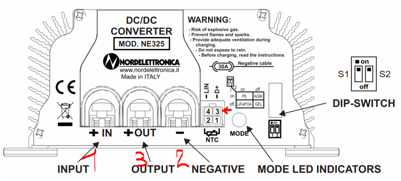

il D+ è un segnale che parte dall'alternatore quando accendi il mezzo e questo da il consenso al dc-dc di attivarsi e ricaricare la BS.
Il controllo che a questo punto diventa obbligatorio, è quello di armarsi di tester e controllare cosa succede all'entrata del dc-dc
Prima di tutto, controlla con il tester che nei punti 1 e 2 POS e NEG arrivi la tensione dalla BM, a motore acceso sui 14V
Controlla con il tester i punti 3 e 2 se c'è corrente; qualora non ci fosse, almeno 14V è già un indizio, ovvero il dc-dc non è attivo. Se la tensione è presente il problema è a valle del dc-dc, ovvero, sulla linea che porta la corrente alla BS o la batteria stessa (quest'ultima la escluderei per il momento)
Controlla con il tester tra il pin indicato dalla freccia (d+) e il punto 2 se rilevi o meno tensione; dovresti leggere 14V circa.
Tutti i controlli sono da fare con il motore acceso

a motore acceso, il DC-DC si accende e all'inizio vedi 4 lampeggi blu (configurazione per batteria litio) e poi una luce fissa rossa. questo significa che sta caricando la BS con il settaggio corretto delle litio.
il connettore piccolino che ti hanno indicato porta il segnale della D+, se lo sfili il DC-DC non si accende e puoi verificare che arrivi 13/14V a motore acceso.
non e' che ti hanno messo sul quadro o da qualche parte un interruttore per accendere /spegnere il segnale D+ del DC-DC?
