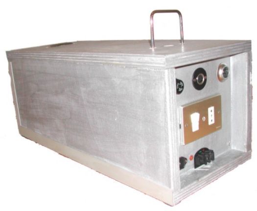

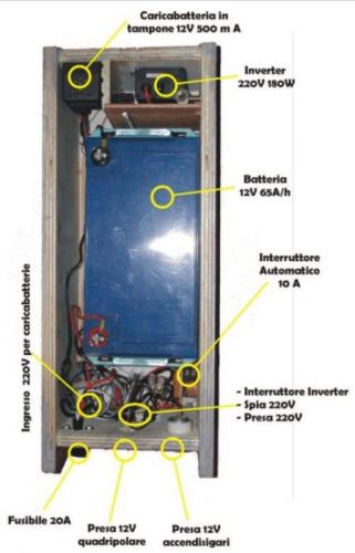

Io ho costruito la mia prima Power Station nel 2002 (all'epoca non esistevano in commercio), per risolvere il problema di alimentare il mio telescopio con relativo PC per fare riprese astronomiche, nel bel mezzo del nulla, di solito il monte Labro  o altri luoghi sperduti e bui, eccola.
dento c'era (e c'è ancora) una batteria al gel, un caricabatterie e un inverter.
Per questo scopo ha senso una Power Station, mi serve energia in mezzo a un prato e ho bisogno di un oggetto autonomo con una maniglia che me lo posso portare a spasso.

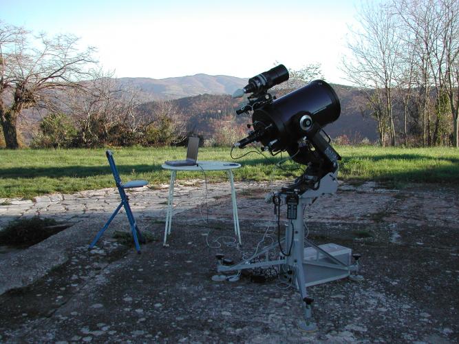

Qui ci vedo bene una Power Station...
Si tratta del mio telescopio Meade LX200 12" con MTO1000 di guida e CCD, il tutto collegato ad un portatile.
