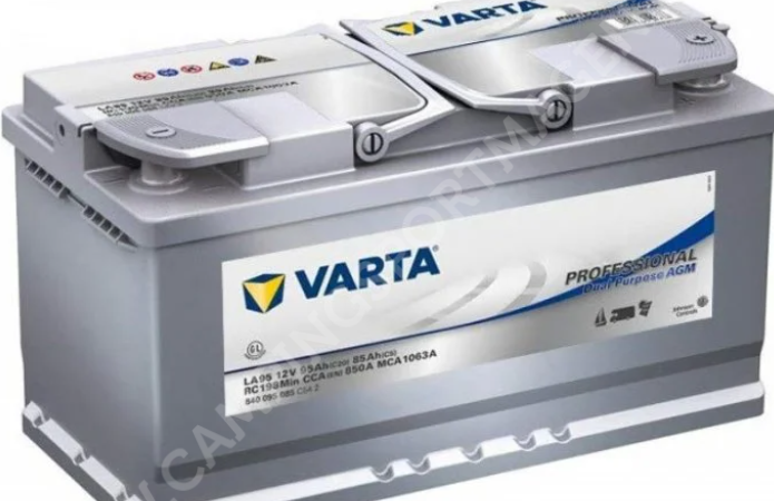

Comprerei Zenith, vedi tu quali preferisci se anche per messa in moto o no.
Una volta i caricabatterie da alternatore non esistevano in commercio perchè era una tecnologia complessa in analogico e costosa.
il motivo è dovuto al fatto che la tensione va aumentata e occorre il famoso convertitore DC/DC buck booster (che è in grado di alzare o abbassare la tensione)
Adesso sono prodotti normali
I vantaggi sono:
1) la corrente viene limitata a quella massima di ricarica suggerita dal costruttore.
2) la tensione, se serve, viene aumentata a quella richiesta dal costruttore  per raggiungere quella che caricherà al 100% la batteria, se AGM richiede una tensione piu alta di quella che è in grado di erogare l'alternatore.
Questo alimenta l'impianto dell'auto che è dotato di una batteria ad acido libero gia carica a 14V e chè non ha bisogno di essere caricata ma solo mantenuta perchè è sempre carica, mentre quella dei servizi puo scaricarsi anche molto e in quel caso è molto meglio ricaricarla con un vero caricabatterie a piu fasi, cioe un caricabatterie del tipo DC/DC

il prezzo per quelle batterie, 10€ + 10€ meno è quello.
Le Varta che ho ora sono a 189€ sullo stesso sito.
Controlla anche gli spazi che hai, perchè anche questi fanno la loro parte.
Le connessioni sulle GP sono fatte con bulloni M8 e questo prevede che i cavi di collegamento abbiano occhielli in tal senso; la Varta che vedi in foto utilizza i classici poli da batteria auto.
Poi è chiaro che tutto si può modificare, e se queste cose le fai in autonomia è un conto, altrimenti dovrai pagare chi farà le modifiche e a quel punto bisogna valutare quanto ti chiedono per le modifiche.

Tra i parametri tipici di una batteria  le correnti massime di prelievo e di ricarica sono tra quelli più ignorati quando si progetta un impianto.
Il solare potente, il grosso caricabattetie a 230 Volt, l'alternatore supermaggiorato con relè parallelatore o DC.DC potente, sono tutti in grado di superare, anche di molto, le correnti massime di ricarica raccomandate dal costruttore delle batterie stesse.
Laikone consiglia spesso le dual-purpose della Varta, io concordo con lui, ma vedo molto più performanti le Zenith triple purpose, infatti costano di più ma entrambi sono marchi presenti sul mercato da decenni.
Un inverter che alimenta un carico importante può somigliare al salpa ancora di una barca come corrente e tempo di prelievo, inoltre la possibilità di mettere in moto può servire come BM di scorta o per avere ampi margini di utilizzo.
Anche la corrente di ricarica elevata, sempre sconsigliata, è sopportata meglio dalle batterie per avviamento.
Le batterie che abbiamo visto spesso gonfiarsi sono davvero una brutta immagine, a parte una batteria da ricomprare c'è la possibililà concreta di dar fuoco al camper.
Per questo si devono usare batterie con elevate carattetistiche e soprattutto evitare impianti di ricarica e carichi che rasentino o addirittura superino i valori massimi suggeriti come sicuri.
Se una battetia, a detta del costruttore, non deve erogare più di 20 Ampere, se si prelevano 100 Ampere è ovvio che l'impianto è mal progettato.
