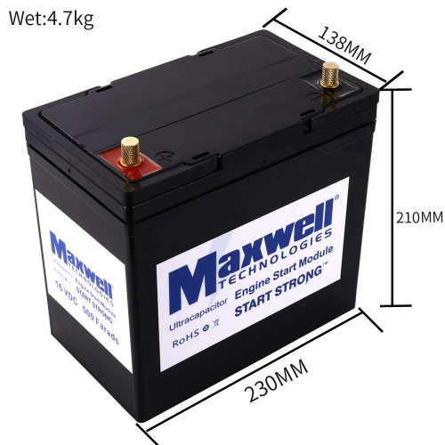

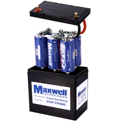

Passerò appena disponibili alle "supercapacitori"
che potrebbero avere anche 350-400W per Kg.
Questa si può ordinare subito
https://www.amazon.it/Capacitor...
Informazioni su questo articolo
  • Specificazione: 16v 500F 18wh da (2.7v 3000F *6 combinazione), peso: 4.7kg , dimensione: 230*138*210mm
  • Temperatura di funzionamento: il supercondensatore può funzionare perfettamente a -40°C~70°C
  • Caratteristiche: correnti di uscita 1900Amp, ricarica veloce. Durata: 10 anni, fino a 1 milione di cicli.
  • I supercondensatori possono avviare rapidamente le auto  12 v.con cilindrata di  1.0  -  8.0L e
  • risolvere il problema del difficile avviamento delle auto.
  • Applicazioni: Il supercondensatore è adatto per l'avviamento dell'auto, l'audio dell'auto, il sistema di alimentazione solare e gli strumenti ad alta potenza, in grado di fornire un'elevata corrente di uscita all'intero sistema e di farlo funzionare in modo stabile.
Modificato da franco49tn il 10/09/2025 alle 19:20:02

Io ho due  litio da oramai 7 anni e sono entusiasta Passerò appena disponibili alle supercapacitori che potrebbero avere anche 350-400W per Kg. Questa si può ordinare subito Informazioni su questo articolo Specificazione:
16v 500F 18wh da (2.7v 3000F *6 combinazione), peso: 4.7kg , dimensione: 230*138*210mm Temperatura di funzionamento: il supercondensatore può funzionare perfettamente a -40°C~70°C Caratteristiche: correnti di uscita 1900Amp, ricarica veloce. Durata: 10 anni, fino a 1 milione di cicli. I supercondensatori possono avviare rapidamente le auto  12 v.con cilindrata di  1.0  -  8.0L e risolvere il problema del difficile avviamento delle auto. Applicazioni: Il supercondensatore è adatto per l'avviamento dell'auto, l'audio dell'auto, il sistema di alimentazione solare e gli strumenti ad alta potenza, in grado di fornire un'elevata corrente di uscita all'intero sistema e di farlo funzionare in modo stabile.
Sarei curioso di provare una Lead Carbon.

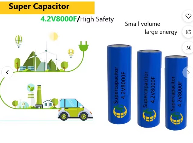

I supercapacitore che hai messo nel link è roba vecchia, roba di 3 anni fa.
E' un pacco fatto con 6 celle da 2,7V 3000F, risultato un pacco da 16,2V 500F.
Ora si trovano 8000F a 4,2V.
Mi sono auto costruito 3 pacchi batteria con supercapacitor
uno da 500F fatto 5 anni fa.
uno da 1000F fatto 4 anni fa.
l'ultimo da 3000F celle da 4,2V al grafene costruito due anni fa.
E' ancora presto, per ora non sono utilizzabili come BS.
Come BM in copia a una piccola batteria, anche da soli 9Ah, sono strepitosi...li utilizzo da 5 anni in parallelo a una batteria da 45Ah presa al Bennet a 30euro, accensione sempre perfetta.
Tiziano
Modificato da banoyo il 10/09/2025 alle 21:47:36
