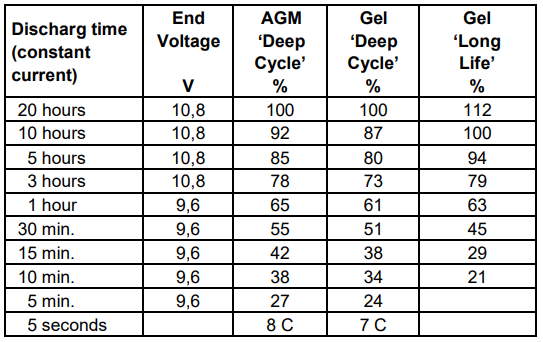

Le Agm sono fatte per correnti piccole e continue.
Una 100Ah Agm è tale solo se la scarichi a C20, cioè max 5A. Se superi i 5A non è più in grado di erogare 100Ah e la capacità effettiva degrada velocemente, olre al fatto che al 50% di SoC scendi già sotto 12V.
Nel mio camper ho l'inverter acceso h24, che da solo assorbe 1,5A. Me ne rimarrebbero 3,5 utili prima che una AGM inizi a degradare in capacità, e con 3,5A tieni accesa a malapena la ventilazione della stufa o il turbovent.
Quando ci metti tutti gli altri assorbimenti arrivi che una Agm da 100 scaricata all'80% in C5 ti restituisce 40Ah.

Io ci ho provato ha spegarlo cosa c'è scritto in questa tabella di Victron. Se non lo si vuole capire, pazienza...
