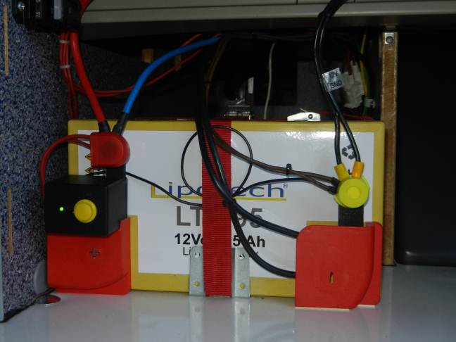

Questa sotto e la Litio da 90 Ah che ho sul camper con il relè di stacco che fino ad oggi non è mai intervenuto.
Hanno una autoscarica praticamente inesistente....
Io l'ho messa principalmente per ridurre i pesi ma i vantaggi sono veramente tanti.
Come direbbe l'amico Marcucciolo....soddisfazione > 95 % wink
