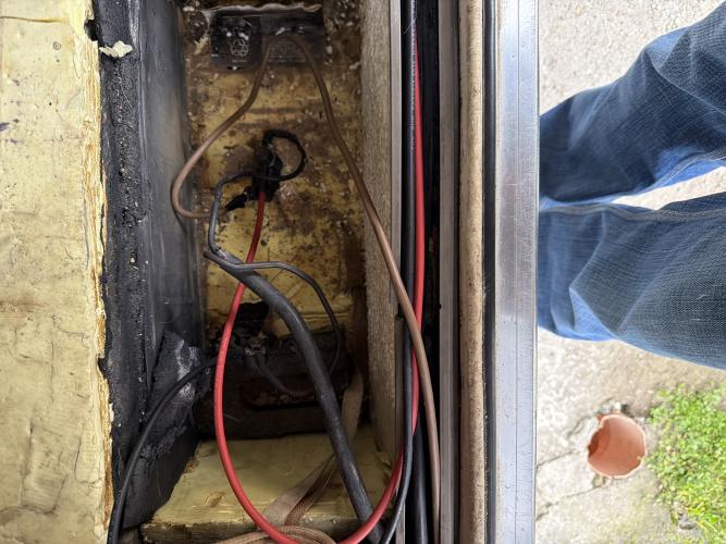

image(230).jpgEccomi, ho ritirato ieri il camper. Credo di aver interpretato male il circuito. Vi allego foto della batteria motore, ho individuato il rele parallelatore marca Cargo, ma non ho identificato cosa sia quel Bitron Video 12v.

Ho seguito i cavi dalla BM alla BS. Ho identificato correttamente il cavo marrone che entra nel relais parallelatore e arriva fino alla BS, passando affianco al sedile guidatore. Dovrebbe essere il positivo che dalla BM arriva alla BS. Ma alla BS arrivano altri due cavi, neri, che non so cosa portino. Immagino che uno sia il negativo in parallelo con la BM ma non ne sono sicuro. Per riassumere: dalla BM parte un cavo marrone che entra nel Rele Cargo e arriva diretto alla BS. Ma ci sono altri due cavi neri che arrivano sempre dal cofano che non ho ancora identificato. Allego foto del vano BS in cui si vedono i cavi di cui parlo + i cavi che vanno alle utenze (immagino, perché partono dai poli della BS e vanno verso il resto del camper. image(231).jpg
Nel vano che vedete vuoto andrà la lifepo4, se non dovesse entrare li, compro cavi più lunghi di 20cm per poterla mettere in un vano li affianco con capienza maggiore. Se non ho capito male, devo togliere il rele parallelatore Cargo e installare un dcdc. Così da poter caricare correttamente la Lifepo4. Mentre non localizzo la posizione della centralina, che non sono sicuro sia messa dopo la BS oppure sia in mezzo alla BS e alla BM. La presenza di un relais Parallelatore esterno mi suggerisce che la centralina non sia posta tra le due batterie, ma che sia posizionata dopo la BS.
se il mezzo cè ad occhio datato è difficile abbia una centralina che gestisce la parte elettrica delle celleula.
Nel complesso devi però fare attenzione alla globalità della situazione, ovvero il correlare l'età del mezzo con la tecnologia litio che in questo caso cozza come unanave sulla scoglio...
Ovvero, devi rifare completamente l'impianto.
Cosa importantissima prima di procedere è il verificare la potenza dell'alternatore perchè è in base a questo accessorio che andrà dimensionato il restante impianto.
PS: sapere a cosa servono i cavi su una batteria equivale ad avere la sfera di cristallo... specialmente se ci sono cavi di colori messi a caso...
