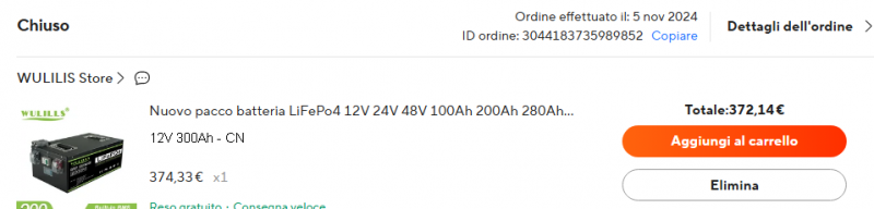

Qui sotto gli acquisti dei prodotti di novembre 24, non ho superato i 380 euro.
BATTERIA ACQUISTATA 372 euro

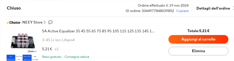

BILANCIATORE ATTIVO meno di 6 euro

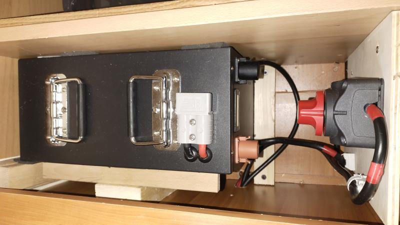

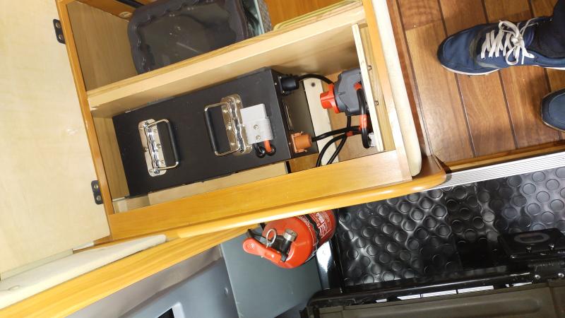

BATTERIA MONTATA IN CAMPER, estraibile in 2 minuti.
Notare il connettore Anderson di serie, lo utilizzo quando ho bisogno dell'inverter, lo attacco solo all'occorrenza...ottimo per ogni eventualità, lo utilizzo anche per caricare un pacco batteria fatto con supercapacitor che utilizzo come avviatore di emergenza.

... e complimenti per l'estintore a portata di mano.

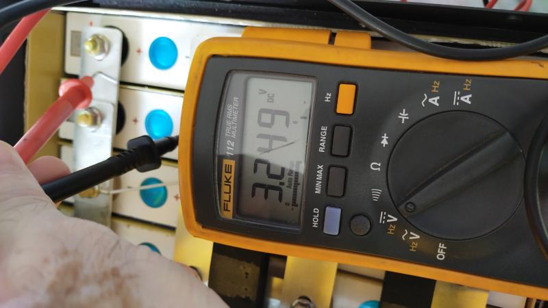

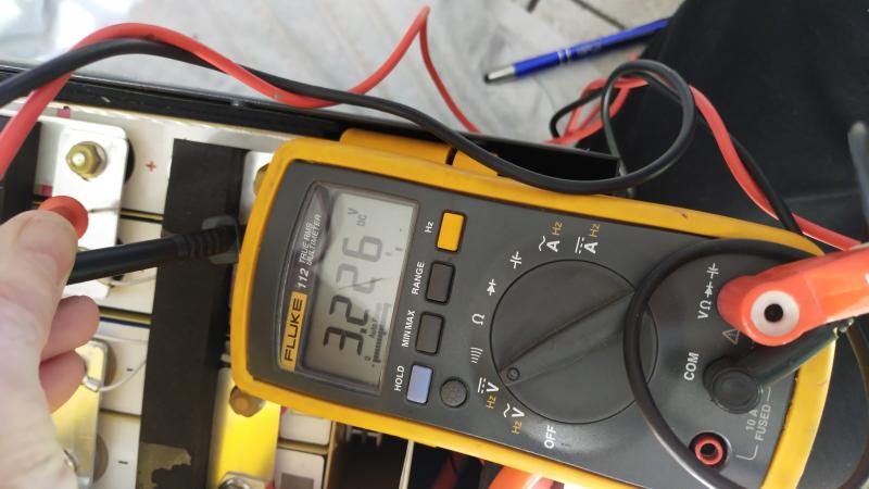

Avevo fatto una modifica con accrocchio per monitorare il bilanciamento delle celle, dopo un anno l'ho smontato, da quando ho montato il bilanciatore attivo non vanno oltre 1mV di delta, prima avevo anche 25/30mV.
Qui due misure che ottenevo normalmente con il bilanciatore passivo, non riusciva a bilanciare se non dopo ore e ore.
