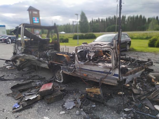

E comunque per il camper andato in fumo ai tedeschi non si capisce neanche bene da quale delle tre batterie sia partito l'incendio, perché  due erano LiTime e una DeepPower che non trovo su Amz, né italiana né tedesca.
C'è una Deep Power in Alibaba, tra l'altro ha lo stesso involucro/adesivi della Eco-Worthy ma c'è scritto un marchio diverso.
Vedo che anche i tedeschi si impegnano con le "ciofeche". wink

Se la coppia di tedeschi avrebbe comprato le batterie da un concessionario e fatte montarle da lui, avrebbero speso piu soldi, ma avrebbero preso i soldi dall' assicurazione, anche se poi avrebbe fatto rivalsa al concessionario.
Invece adesso hanno un danno di 89k € e dovranno lottare 1-2 anni con esisto incerto, per non dire negativo.
Questo e' il succo della vicenda, se per risparmiare 1000 € devo correre dei rischi, allora AGM o Gel tutta la vita,

Da quel che ho letto c'era una terza batteria di altra marca, deeppower, della wualenhobtrovato solo immagini col china export CE e non il C E europeo, per cui visto quel che asserisce l'assicuratore penserei che si riferiscano a quella.
Finalmente qualcuno attento.
Anche il fatto che si parla di 3 batterie che si dividono il carico...come può essere possibile che 30/40A per batteria, in un tempo di due minuti possa aver messo in crisi le batterie.
Vorrebbe dire che chi ha una singola di quelle batterie è certo che al primo utilizzo, anche non troppo intenso, andrà a fuoco.
Il problema è che le assicurazioni fanno bene il loro lavoro, noi facciamo installare/installiamo/utilizziamo, di tutto sui nostri mezzi...installazioni che inevitabilmente necessitano di modifiche o interagiscono con gli impianti di serie....accessori i quali diventano appigli per le assicurazioni, se cercano, qualcosa dove aggrapparsi la trovano quasi sicuramente.
