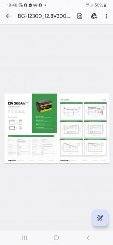

Ciro le misure della 280Ah sono queste : 38.4(larghezza) × 19.4(altezza) × 24.85(profondità) cm, il dubbio è che la base in larghetta è 355cm ma ci sono le due maniglie che portano al totale di 38,4cm e penso che sia quello il problema,
La BASEN da 300 o 230 ha lo stesso contenitore, la parte inferiore misura 345 e 384 il coperchio supperiore, compreso di maniglie.
Modificato da Luca13 il 14/11/2024 alle 19:49:20
10/01/2019 2348
Inserito il 14/11/2024 alle: 19:52:18
In risposta al messaggio di Luca13 del 14/11/2024 alle 19:46:27
corretto, ma non sappiamo se le maniglie e quindi la larghezza 384mm  impediscono il posizionamento sotto il sedile senza nessun intervento sulla struttura

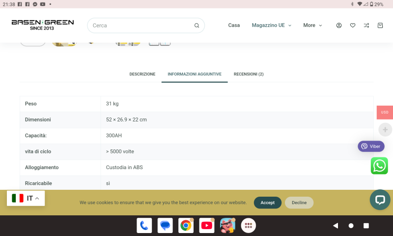

Non sono riuscito a reperire quella scheda ma sul loro sito e riportato questo
Poco male, ma visto che comunque hanno un loro costo, mi piacerebbe avere dati certi e non dichiarati ad caxxum.

Non sono riuscito a reperire quella scheda ma sul loro sito e riportato questo Poco male, ma visto che comunque hanno un loro costo, mi piacerebbe avere dati certi e non dichiarati ad caxxum. Ciro.
quella e' la versione vecchia, li avevo sentiti via email e mi avevano detto che ora le 300ah vengono spedite con le stesse misure della 230ah
