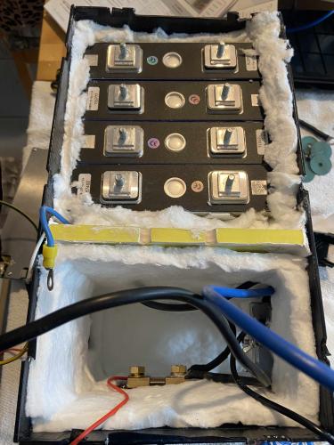

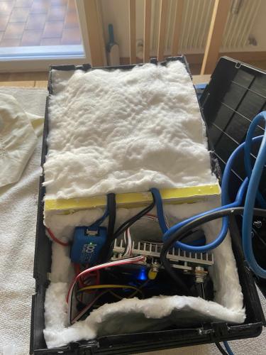

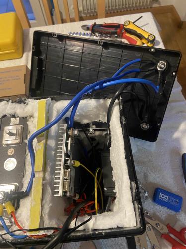

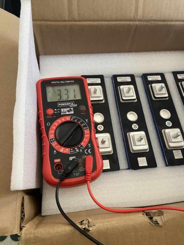

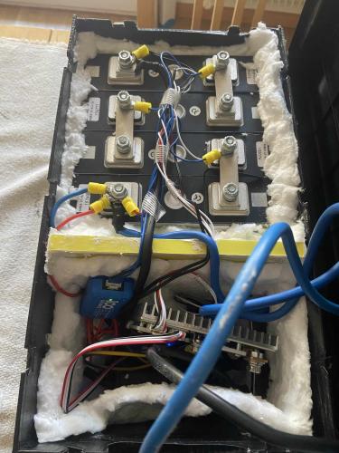

Ciao Marco, è quello che ho appena fatto, ma sono anni che le assemblo, anche per conoscenti, le due che ho al rimessaggio sono 6 anni che sono collegate al fotovoltaico del tetto. Ho appena assemblato 4 celle Calb, LiFePo4, 150 Ah, BMS JBD da 200 A, HEAT. Le celle mi sono arrivate direttamente dalla Cina, dopo due mesi, controllate subito, erano tutte a 3,31 Volt, come da foto.
Le celle sono compresse con due piastre di acciaio imbullonate tra loro, tra una batteria e l'altra c'è un foglio in epossidico isolante, sia per coibentazione, cosi come per sicurezza, le batterie sono rivestite da Isolamento in Lana Fibra Ceramica Isolante ad Alta temperatura, 1.100° Ignifugo.
La batteria è nel garage del camper come seconda batteria servizi, metto alcune foto.
Appena arrivate le ho controllate tutte.

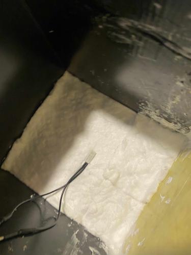

La sonda per il riscaldatore
Le batterie posizionate sopra il film riscaldante e rivestite con la lana in fibro ceramica, si intravede anche lo Shunt da 100 A

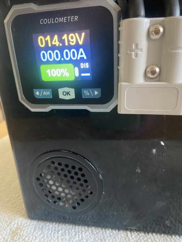

Collegato il BMS lo Shunt e i terminali
collegato anche il bilanciatore attivo da 1 A e ricoperte le celle con la fibra

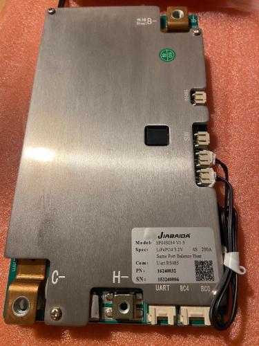

Questo è il pannellino di controllo dello Shunt, la batteria, dov'è posizionato il BMS ha due prese d'aria, una la vedete qui, l'altra è dall'altro lato. Caricata al 100% in poche ore. Il BMS permette di intervenire su tutti i parametri, ha di suo un bilanciatore attivo ed ho visto che tutte e quattro le celle erano perfettamente bilanciate. Nella batteria precedente che avevo assemblato, da 100 Ah invece una cella era sempre in sovratensione e non mi permetteva la carica completa causa sbilanciamento, cella che ho riordinato per vedere se cosi riesco a recuperare la batteria. Ecco una cosa che non potrai mai fare se acquisti una batteria di serie..., vantaggi e svantaggi.
Saluti.
Dimenticavo..., questo è il BMS
