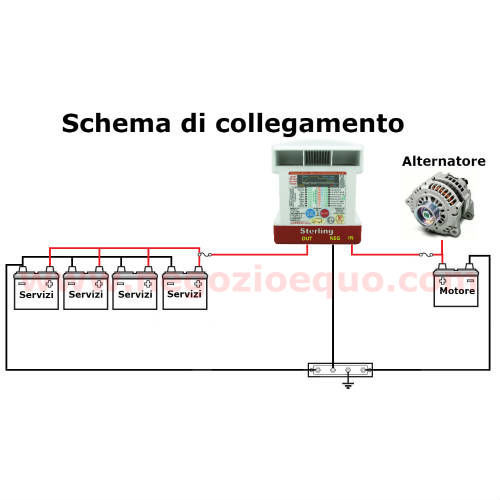

La mia domanda è però un'altra, e nasce dal funzionamento di questo prodotto (provo a mettere un'altro link)
https://sterling-power.com/coll...
Che consigliano di montare così:0002241_sterling-power-bb1230-battery-to-battery-charger-30-ampere.jpeg
​​​​Non potrei quindi mettere in parallelo all'alternatore, anche l'alimentatore 220v ed il regolatore del pannello (qualunque essi siano)?
In pratica caricherei con tutte le fonti la batteria motore, ed in parallelo, tramite questo regolatore (che si avvia solo se la tensione è superiore ai 13v, quindi quando c'è una fonte di alimentazione attiva, senza rischiare di scaricare la batt. motore) la batterie servizi al litio.

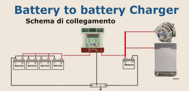

Ti propongo questo video del Bxxx della Vela con Roberto Minoia che spiega bene come può essere utilizzato il BtoBC_30ah con caricabatterie di serie che non hanno l'impostazione per le b. litio.(nel video dopo 15.15 minuti).
Può essere collegato direttamente sulla BM anzichè sulla b.litio come pure il regolatore fotovoltaico.
Inoltre il BtoBCharger mi sembra che sia in grado di essere spento dal BMS, se quest'ultimo è presente un relè di carica per prevenire l'overcharge della b.Litio

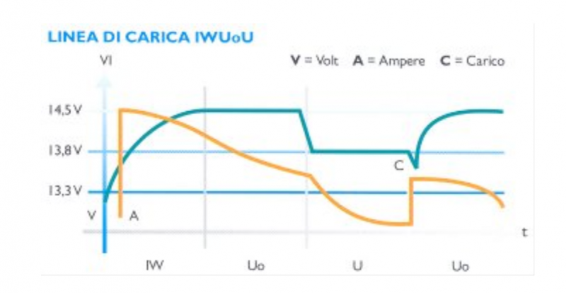

Se la curva di ricarica per una AGM/piombo deve rispettare determinate fasi per essere efficace e salvaguardare la salute della batteria...
per le batterie al litio ivece deve essere un po' diversa, se non sbaglio. Soprattutto non deve esserci la fase di FLOATING e al raggiungimento della completa ricarica, deve interrompersi...
Bisognerebbe avere un caricabatterie con parametri di tempo tensione e corrente completamente riconfigurabili a seconda della tipologia che ci si trova in mano...

Il concetto spiegato nel video potrebbe essere corretto. In pratica si dovrebbero attaccare tutte le fonti di carica alla batteria motore e poi il dc-dc fa il suo lavoro caricando le litio. Il problema rimane quello del parallelatore originale ma almeno bastrebbe prendere solo il dc-dc senza cambiare anche regolatore e CB 220

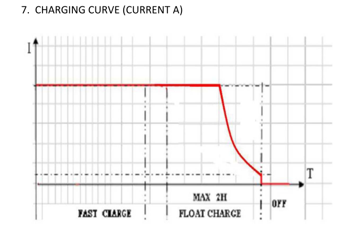

Se la curva di ricarica per una AGM/piombo deve rispettare determinate fasi per essere efficace e salvaguardare la salute della batteria... per le batterie al litio ivece deve essere un po' diversa, se non sbaglio. Soprattutto
non deve esserci la fase di FLOATING e al raggiungimento della completa ricarica, deve interrompersi... Bisognerebbe avere un caricabatterie con parametri di tempo tensione e corrente completamente riconfigurabili a seconda della tipologia che ci si trova in mano...

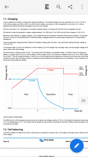

Victron per le loro lifepo4 consiglia specificatamente un floating a 13.5 v.
Un assorbimento di 2 ore a 14.2v.
Praticamente quasi la fotocopia di una curva "per gel". Con floating di 0.3v piu basso.

Riguardo al floating, stamattina ho avuto conferma da questo ex dipendente victron e attualmente consulente e progettista di impianti off grid, che i regolatori victronenergy fanno il floating a 13.5 v nel programma lifepo4.
Questo perché a detta sua (e loro), questo aiuta a evitare che le celle si sbilancino e ridurre quindi l intervento del bms nel bilanciamento delle stesse.
Tuttavia mi ha confermato che é sempre il bms che deve eventualmente tagliare la fonte di carica se necessario.
Onestamente non mi ha saputo dire se il suo bms a un certo punto interrompe il floating.
Ma mi ha confermato che victronenergy (che non è l ultima arrivata e produce anche lifepo4 belle costose), nei suoi regolatori, prevede un algoritmo simile alle gel per le lifepo4.
Ovvero un assorbimento a 14.2v per 2 ore e un floating di 13.5 v.
Ovviamente tutto poi gestito in ultimo dal suo bms proprietario.

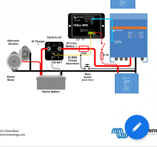

Riguardo all alternatore, l installazione piu semplice ,basica ed economica che sempre victronenergy consiglia con una lifepo4 é questa.
Cambiando il parallelatore standard con il rele cyrix Li Ct.
Questo rele si gestisce elettronicamente tramite il bms. E si scollega sotto 13.2 v per evitare travasi tra litio e bm. E credo abbia varie altre funzioni di controllo.
Poi ci sono sicuramente installazioni piu sofisticate.Come booster dc dc specifici ad esempio.
Questa dovrebbe essere la piu semplice, ma corretta .
Al posto dell inverter/charger multiplus in figura possiamo immaginare anche un regolatore solare, la sostanza non cambia.
