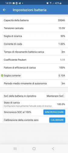

Inserito il 07/12/2023 alle: 14:42:08
Secondo le vostre esperienze, è giusto settare in questo modo lo shunt?
il coefficiente di peukert l'ho misurato grazie alla formula del manuale victron.
Le batterie sono 2 AGM da 100Ah l'una
