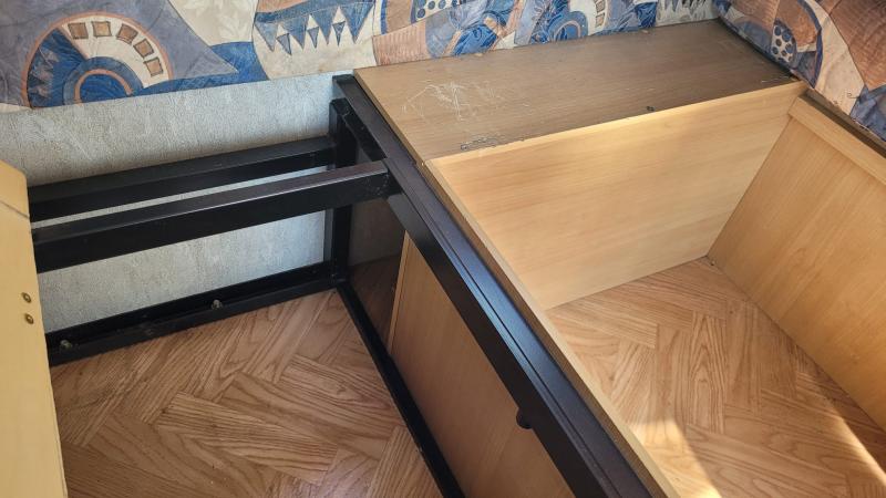

Ciao a tutti, sto rifacendo l'impianto del mio camper e devo installare due batterie AGM da 140h.
dove entrerebbero le due batterie giuste giuste non togliendomi spazzio sotto le panche.
Domande...
- è una buona idea ?
- Potrei avere problemi di surriscaldamento ?
Avevo pensato di fare dei fori con griglie per areazione... potrebbe bastare ?

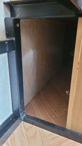

Grazie a tutti wink

Problemi di surriscaldamento ci possono essere solo per un guasto al CB o alle batterie
Una griglia di ventilazione non serve,ma male non fa
Fossi in te, farei una sorta di carrello estraibile(con tanto di ricchezza dei cavi) in modo da estrarle il più in fretta possibile in caso di problemi, due batterie da 140a peseranno una quarantina di kg se non di più

Non credo ci siano particolari problemi, essendo batterie sigillate non hanno particolare bisogno di areazione anche perché in altezza ce l'hanno... Le mie sono chiuse nello scalino tra la cellula e la cabina che come spazio è come il tuo più o meno ma non ha tutta quell'aria in altezza, c'è solo uno sportello di ispezione che normalmente è chiuso, in quella posizione ce l'ha messe l'allestitore...
