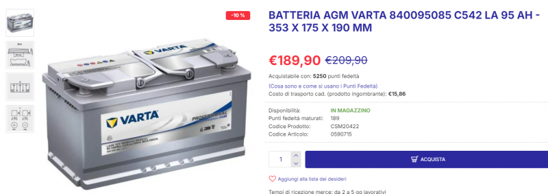

Inserito il 23/08/2024 alle: 12:22:56
non le terrei nemmeno se me le regalassere quelle batterie per paura di avere dei problemi in viaggio...
E dire che basterebbe chiedere prima di acquistare.
Guarda questa, una buona e certa batteria allo stesso pezzo...ù
