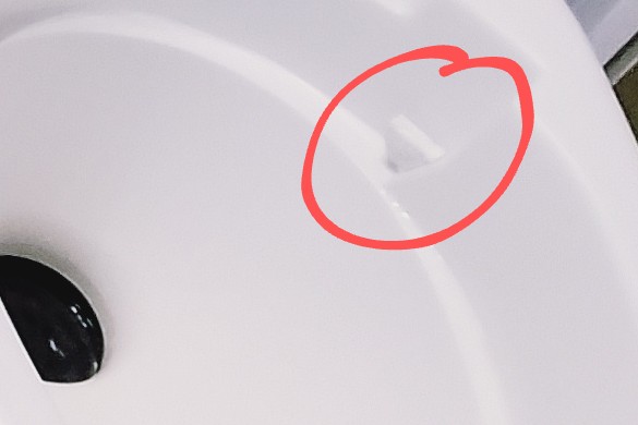

Il beccuccio per lo sciacquone del mio wc Thetford ha una perdita per via di un dentello di incasso e di un oring ormai fuori uso.

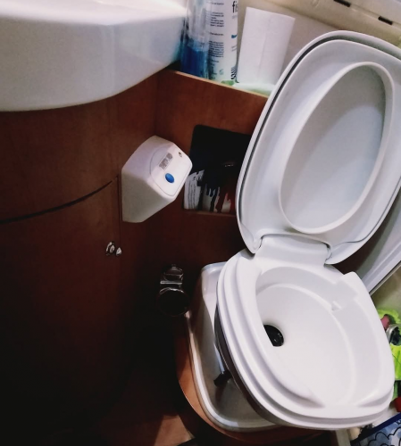

Sapreste formi che modello di wc ê questo?
In rete non lo trovo.

Provare a cambiare solo l'o-ring? Hai già provato?
Oppure metterci anche un po' di quella pasta grigia che resta molle, sempre degli idraulici, per gli scarichi delle docce, attorno all'o-ring, se per caso ci fossero dei segni sulla sede?
Sono solo tentativi.

E' un Thetford C200, sicuro ci sia un oring lì attorno ?
Si, quel beccuccio si incassa con due dentelli dall'interno. La guarnizione fa da tenuta.

Se è una C200, e mi sembra che lo sia anche se non ha il solito"schienale", vendono il pezzo completo di tubo  sui 20-25 euro.
Cerca thetford 2371062  su google
