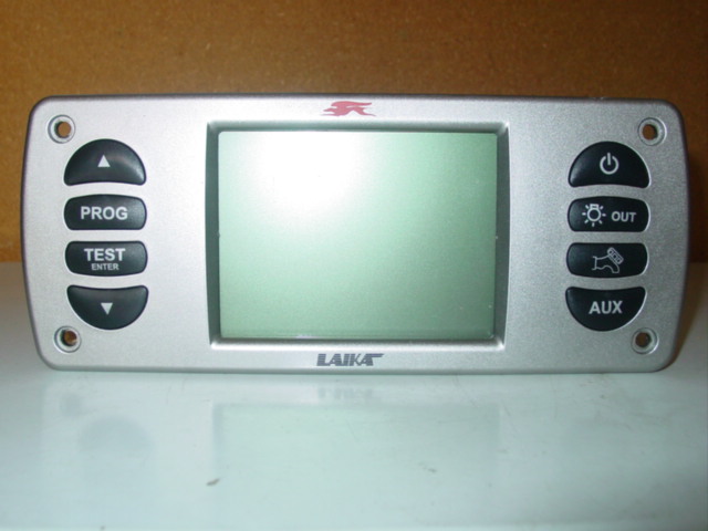

lo stesso problema lo riscontri sia sul serbatoio chiare e grigie ? , se ho ben capito quando carichi le chiare il livellostato segnala pieno ma appena il livello scende di pochi centimetri segnala vuoto , giusto ? , ora mi vien da chiederti se il livellostato delle grigie segnala pieno anche con serbatoio vuoto o viceversa
come ti ha specificato Silvio per il serbatoio chiare potresti provare a decalcificarlo con acido citrico e il serbatoio grigie provare a sgrassarlo con sgrassante , tuttavia temo che il guaio sia da qualche altra parte , ti chiedo se il pannello comandi è come quello sotto raffigurato
oppure si tratta della versione touch precedente

In risposta al messaggio di ecostar del 17/12/2022 alle 17:32:50
mi vien da chiederti se il livellostato delle grigie segnala pieno anche con serbatoio vuoto o viceversa  come ti ha specificato Silvio per il serbatoio chiare potresti provare a decalcificarlo con acido citrico e il serbatoio grigie provare a sgrassarlo con sgrassante , tuttavia temo che il guaio sia da qualche altra parte , ti chiedo se il pannello comandi è come quello sotto raffigurato oppure si tratta della versione touch precedente
Avevo già provato a decalcificare con acido citrico il serbatoio acque chiare ma niente.
Il livellostato delle grigie segna vuoto quando è vuoto e sempre vuoto quando è pieno.
All'inizio (quando carico il serbatoio acque chiare) ho il livellostato di questo pieno poi appena scende un pò il livello delle chiare tutto segna vuoto sia chiare che grigie. Il livelllo delle grigie non mi ha segnalato mai il pieno quando si è svuotato le chiare...non si muove nessuna tacca.
Lo stesso proprietario precedente mi diceva che non funzionavano neanche a lui.
Io non ho questo pannello ma quello tutto touch.
Volevo intervenire nel pulire direttamente le sonde estraendole ma non so dove si trovano e se questa operazione sia poi fattibile.
Buongiorno ecostar, mi aggrego alla discussione dei sensori acque io ho un kreos con quel pannello in foto che hai messo ho gia pulito sensori tolti e spruzzato nei contatti del silicone spray ma continua a segnare male mi segna a volte pieno a volte vuoto il serbatoio acque chiare... invece le nere non segna niente o a volte segna 1/4 e basta anche se dento ne sta molta di piu, consigli? grazie mille e buona giornate
