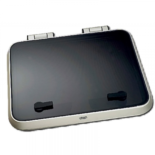

Ciao a tutti!
Come da titolo sto sondando dei possibili sostituti per il mio oblò panoramico sul tetto, introvabile come ricambio visto che remis non lo produce più e con il buco di poco allargabile, visto che é posizionato nella parte obliqua del tetto.
​​​​​ho trovato online questa possibile soluzione
https://mediterraneaforniture.i...
Secondo voi é utilizzabile sul tetto?
Grazie un saluto ​​​​​​

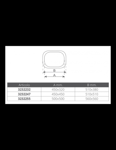

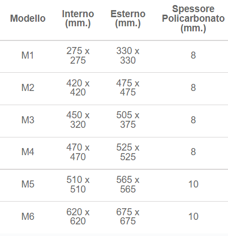

Ciao Franco e grazie per la risposta.
effettivamente sembrano quelle botole anche sopra gli autobus e sicuramente vengono utilizzati sulle navi sui ponti specialmente in piano.
Il sito che hai linkato purtroppo riporta una misura troppo piccola (620x620) mentre il mio oblò è lungo 776mm sul lato più lungo e635mm sul lato corto obbligandomi ad utilizzare un 800x800

Prova a cercaer nei cataloghi LEWMAR, GEBO, BAVARIA ecc...  Boccaporti, passi uomo barca acquista ora | SVB (svb-marine.it)
Grazie per le info, ho controllato ma sembra che soltanto gebo faccia un oblò di quelle dimensioni...

Aggiornamento
DOpo una buona dose di ricerche ho trovato questa ditta
nauticaf4.it
Che produce boccaporti e passo uomo su misura!
Per un pezzo siamo sui 1000 ma comunque sono di ottima fattura e soprattutto sono in alluminio e non plasticaccia quindi virtualmente eterni
Al momento che muore il botolone sicuramente lo faccio fare a loro.
