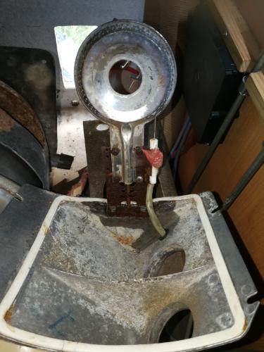

Allego una foto per comprendere il mio problema, quindi il pièzo funziona,, ma a me questa sembrerebbe una termocoppia,  se fosse così sembrerebbe già mediata, quindi basterebbe sostituirla. Ma se fosse la termocoppia, il pièzo dov'è?

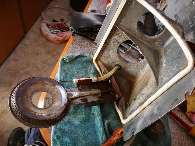

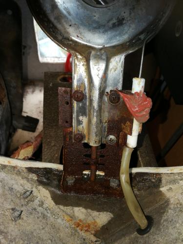

Aggiornamento.  Ho smontato nuovamente il boiler, smontando proprio tutto, ho verificato che non fosse ostruito il tubo di ingresso, gas dove c'è l'elettrovalvola, aprendo la valvola con una calamità e soffiando i, l'aria defluisce. Smontato il fornello e verificato che non fosse ostruito, riposizionato la candeletta e allontanata un po' verso l'alto per scongiurare che riceva la fiamma. Ho invece notato che manca la guarnizione gianca tra il foro di aspirazione e quello di scarico. Ho capito che, questo sistema di boiler non ha la termocoppia, ma utilizza la candeletta di accensione anche per rivelare la fiamma. Qui di riepilogo la sequenza che eseguo, apro gas, boiler carico d'acqua niente bolle, accendo interruttore di accensione avendo regolato la temperatura almeno a 50 gradi, ma ho provato anche al max e al min parte il ticchettio, di accensione del pièzo, si accende quasi all'istante la fiamma, ma si sente il ticchettio del pièzo che inizia a partire ancore, seppur ad una frequenza inferiore, e poco dopo sento un tac, ed è quando va in blocco con spia rossa accesa. Unica cosa notata che manca appunto la guarnizione bianca di separazione tra aspirazione e combustione. Potrebbe essere questo il problema. Dove la trovo eventualmente? Metto silicone per alte temp? IMG_20210828_123308.jpg
