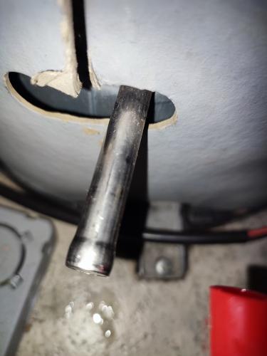

Ciao, voglio cambiare il rubinetto di scarico perché perde, il tubo d'entrata è rosso, ma.vedo che molti montano un tubo in gomma, il nuovo rubinetto ha il porta gomma e non è John guest.
posso mettere un semplice tubo d'ingresso? Tipo canna o deve essere particolare? Essendo ingresso non dovrebbe scaldarsi

Non ho capito, cosa ti perde:
Il rubinetto di scarico giallo/blu oppure la valvola rossa?
La valvola rossa ha una sfera da lavare con acqua saponata.
Il rubinetto invece scarica a pavimento atttraverso un tubo e sollevi l'asta per scaricare ma se perde così con la molla che si ritrova devi cambiarlo.
Hai in JG metallici?
Modificato da hotrod il 15/02/2024 alle 12:03:45

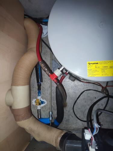

Il rubinetto giallo blu e vorrei montare questo con porta gomma, quindi devo cambiare il tubo d'entrata del boiler. Serve per forza un tubo per acqua calda? O va bene uno di canna da giardino?IMG_20240213_071020(1).jpg

Quella è acqua fredda, puoi metterci quello che ti pare.
Attento che il boiler ha un tubo a collarino, nel tuo caso mi sembra che è montato un tubo rosso con fascetta.
Son tubicini saldati alla padella di inox, usa cautela nel togliere ed infilare il tubo di gomma; normalmente c'è un raccordo blu con raccordo JG per non forzare.
Tienilo ben fermo che non forzi la saldatura se vuoi usare quel tubo.

Quella è acqua fredda, puoi metterci quello che ti pare. Attento che il boiler ha un tubo a collarino, nel tuo caso mi sembra che è montato un tubo rosso con fascetta. Son tubicini saldati alla padella di inox, usa cautela
nel togliere ed infilare il tubo di gomma; normalmente c'è un raccordo blu con raccordo JG per non forzare. Tienilo ben fermo che non forzi la saldatura se vuoi usare quel tubo.
Ok, però vedendo che entra nel boiler ed essendoci montato il tubo rosso pensa non potessi farlo perché ci voleva per.forza quello per acqua calda

A questo punto lo taglio con in taglierino piano piano e metto un tubo in gomma tipo canna da giardino

Non hanno fatto un bel lavoro, probabilmente in fretta o per non spendere per il raccordo han messo il primo tubo che avevano e senza raccordo.

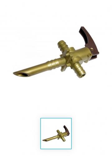

La valvola l'ho comprata, ora mi sto informando perché la dichiarano come pressione massima 3 bar.
Volevo mettere un porta gomma perché mi sembra più comodo, dopo vado al camper e vedo di capire come è l'attacco sul boiler ma se ricordo bene non e liscio da mettere John guest

John guest o non john guest?
Raccordo specifico truma,
https://camping-life.it/ricambi...
con JG però.
Questo non sollecita il tubicino.
oppure con portagomma
https://www.simatshop.com/it/cl...

Dovrò ordinarlo allora, nel frattempo metto una canna normale con fascetta, dovrebbe tenere comunque
