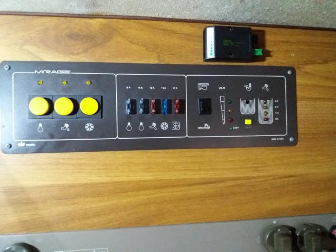

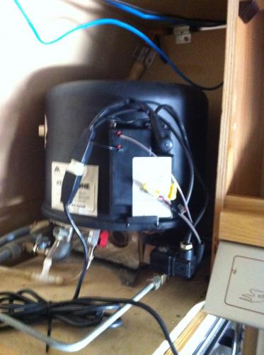

Scusate anche io ho un problema al boiler che non si accende il manometro e' però la seconda foto . È' possibile che sia la centralina ? Chi mi può' aiutare?

il manometro ? , ok dai si tratta dell'ultima versione del boiler Atwood di quella serie , pur essendo l'ultima versione ma non più in produzione non troverei nessun ricambio se non usati , l'anomalia potrebbe essere sul trasformstore di accensione e dovresti aprire la scatola della sccheda e sulla scheda vedrai il componete per l'accensione e si tratta di un trasformsatore AT che volendo si recupera da una caldaietta murale da appartamente , quindi con trasformatore in mano dovresti chiedere al tuo idraulico o manutentore della tua caldaia se te ne recupera uno , chiaramente prima andrebbe controllo l'elettrodo di accensione sul bruciatore e suo cavetto + le condizioni lato scarico e aspirazione interne , il resto alla prossima puntata , ora se riesco cerco di addormentarmi
trasformstore di accensione e dovresti aprire la scatola della sccheda e sulla scheda vedrai il componete per l'accensione e si tratta di un trasformsatore AT che volendo si recupera da una caldaietta murale da appartamente , quindi con trasformatore in mano dovresti chiedere al tuo idraulico o manutentore della tua caldaia se te ne recupera uno , chiaramente prima andrebbe controllo l'elettrodo di accensione sul bruciatore e suo cavetto + le condizioni lato scarico e aspirazione interne , il resto alla prossima puntata , ora se riesco cerco di addormentarmi  notte  Mario
innanzitutto grazie per il consiglio. ma questo tipo di boiler funziona solo con la batteria della cellula o anche a corrente?perche' ho la batteria da cambiare che non tiene piu' la carica. non vorrei che non si accende il regolatore per causa della batteria.ultima domanda sai dirmi cosa serve quel pulsante giallo con la stellina della neve? io sono inesperto di camper.20180903_184831.jpg
la scheda del boiler viene alimentata solo dalla battaria servizi e il bruciatore solo con gas , prima di mettere mani sul boiler ti consiglio di sistemare la situazione batteria servizi
non conosco nello specifico la centralina che hai postato ma quel pulsante o interruttore giallo con l'asterisco della neve dovrebbe essere l'interruttore di alimentazione della stufa oppure del frigo ma prendi questa info con le pinze e aspetta la risposta di qualcuno che la conosce
