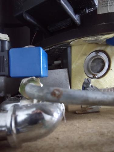

Inserito il 29/04/2019 alle: 20:44:41
In risposta al messaggio di Beppe84 del 29/04/2019 alle 20:42:48
Intende questa? Non so se è normale ma un po'si muove se la tocco , comunque quello che si vede e il raccordo di arrivo del gas

Inserito il 29/04/2019 alle: 22:31:55
si quella è l'elettrovalvola gas , quello che si muove sicuramente è la parte sopra blu che sarebbe il connettore + contatto elettrco ma è normale , il corpo metallico della valvola assolutamente non si deve muovere ma deve essere ben saldo , devi controllare con attenzione il raccordo in uscita , quello in ingresso visibile dalla foto non perde altrimenti sentiresti odore di gas anche con boiler spento

Inserito il 29/04/2019 alle: 22:46:10
In risposta al messaggio di ecostar del 29/04/2019 alle 22:31:55
deve essere ben saldo , devi controllare con attenzione il raccordo in uscita , quello in ingresso visibile dalla foto non perde altrimenti sentiresti odore di gas anche con boiler spento mario

Inserito il 30/04/2019 alle: 13:43:47
Ho provato a buttare la schiuma sul raccordo subito dopo L'eletrovalvola ma non c'è bollicine , non so se c'entra qualcosa ma il dado sopra a L'eletrovalvola era un po' lento e quella scatola blu si muoveva avanti e indietro l'ho provato a stringere ma comunque l'odore di gas lo sento uguale

Inserito il 30/04/2019 alle: 15:36:16
come ti dissi la scatola blu con l'eventuale perdita non c'entra nulla  , se sei certo che il raccordo in uscita dalla valvola tiene perfettamente allora dovrai andare più avanti controllando l'integrità della rampa gas e bruciatore , tuttavia il guaio potrebbe anche essere sulla corretta tenuta del corpo metallico della stessa elettrovalvola

Inserito il 30/04/2019 alle: 15:39:07
In risposta al messaggio di ecostar del 30/04/2019 alle 15:36:16
come ti dissi la scatola blu con l'eventuale perdita non c'entra nulla  , se sei certo che il raccordo in uscita dalla valvola tiene perfettamente allora dovrai andare più avanti controllando l'integrità della rampa gas e bruciatore , tuttavia il guaio potrebbe anche essere sulla corretta tenuta del corpo metallico della stessa elettrovalvola  mario
Ecco come posso fare per controllare se perde L'eletrovalvola,devo smontare quel dado e levare quel corpo celeste?

Inserito il 30/04/2019 alle: 16:18:10
se togli il corpo elettrico non potrai controllare la valvola da aperta quindi quel corpo blu deve essere collegato e provare la tenuta da aperta con bruciatore in funzione poi con un buon cercafughe con naso elettro/elettronico che probabilmente non avrai si controlla la tenuta , volendo potresti utilizzare il tuo naso
