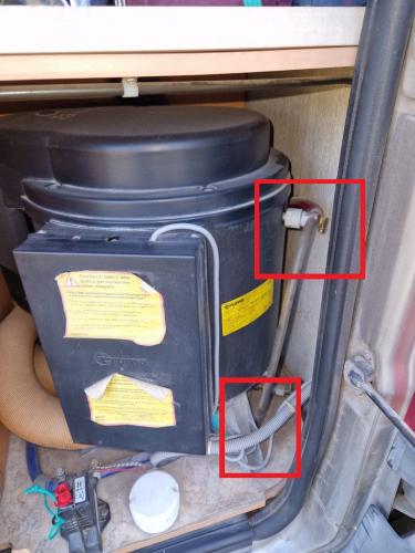

Salve. Mi sono accorto che un tubicino del boiler (Trumatic C 3402) gocciola lentamente (all'esterno del camper). Si tratta del tubicino collegato alla mandata dell'acqua calda che esce dal boiler, non è il tubo di scarico del boiler. Sospetto si tratti di una valvola, ma non ho trovato molte informazioni. Allego una foto.
Qualcuno che ne ha esperienza e può confermarmi di cosa si tratta? sono in viaggio e non vorrei che il problema peggiorasse

Il gocciolamento è causato dalla valvolina uniflusso di aspirazione aria posizionata nel riquadro in alto della foto , togli corrente alla pompa poi svuota il boile senza aprire nessun rubinetto , per svuotare il boiler abbassa il pomello rosso sulla valvola di scarico elasi , a volte si risolve ma a volte bisogna togliere quella valvolina e pulirla internamente oppure sostituirla

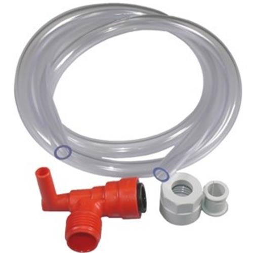

quella che vedi raffigurata è la valvolina uiflusso di aspirazione aria sull'uscita acqua calda del boiler , questa è di colore rosso ma potrebbe anche essere bianca come la tua oppure blu

dopo 10/15 in camper inizio a notare un calo di pressione nell'impianto acqua ed un "cigolio" dal boiler quando apro l'acqua, ed in genere risolvo svuotando completamente il boiler, mi sa che la valvola si sta lentamente deteriorando.. almeno ora so come cercare il ricambio
dici che ha senso provare a pulirla? magari c'è qualche guarnizione che si può sostituire?

Grazie ecostar! dopo 10/15 in camper inizio a notare un calo di pressione nell'impianto acqua ed un cigolio dal boiler quando apro l'acqua, ed in genere risolvo svuotando completamente il boiler, mi sa che la valvola si
sta lentamente deteriorando.. almeno ora so come cercare il ricambio dici che ha senso provare a pulirla? magari c'è qualche guarnizione che si può sostituire?
Non c'è nessuna guarnizione,.ma solo una sfera di plastica
È successo anche a me,.ma nel mio caso, la sfera si era deformata
Pulirla non costa nulla, al massimo se.perde ancora la sostituisci

Come ti ha specificato Silvio all'interno di quella valvolina non c'è nessuna guarnizione ma solo un pallina e sua sede di tenuta , per quel poco che costa ti consiglio di prenderne una nuova , bene che vada con la vecchia quella nuova la tieni di scorta , dovrebbe costare 15/20 euro

Grazie ad entrambi ! in viaggio dubito di riuscire a trovare il ricambio, proverò per ora a pulirla e poi al rientro cercherò il ricambio laugh

Se non è una grossa perdita che ne pregiudica il funzionamento, io eviterei di mettergli mano in viaggio, sono particolari in plastica che tendono a deformarsi, e una volta tolti , potrebbero non tenere come prima una volta rimontati
Rischieresti di peggiorare la situazione
Spegni la pompa quando nonti serve , e quando ritorni a casa provi a pulirla
