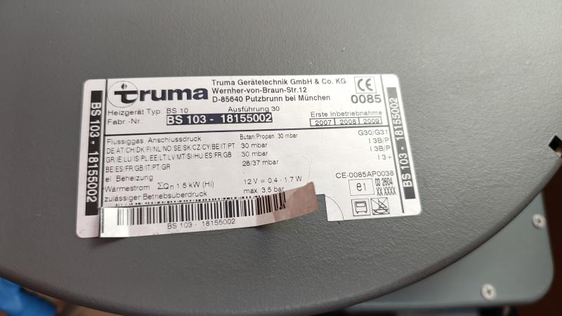

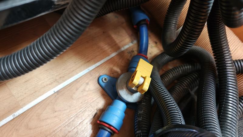

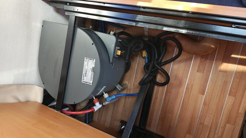

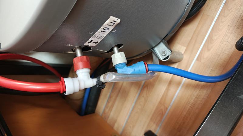

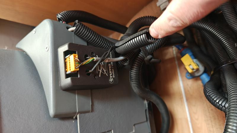

Ecco qui la situazione, a me pare tutto manuale
IMG_20260331_132857616_HDR.jpgIMG_20260331_132745379_HDR.jpgIMG_20260331_132739519_HDR.jpgIMG_20260331_132732456_HDR.jpgIMG_20260331_132736257_HDR.jpg

In risposta al messaggio di girellik del 31/03/2026 alle 13:32:19
Si, quella gialla è la valvola di svuotamento manuale (viene usata in alcuni mercati anche sulla Combi), poi c'è quella valvolina bianca sul tubo rosso e con il tubetto trasparente, che è la valvola automatica di ingresso aria e mi sembra anche di sovrapressione.
Vedo il tubetto trasparente piegato e strozzato, lo sostituirei casomai un po piu lungo che non si pieghi e strozzi.  O forse basta cambiare il giro, facendolo passare sopra al tubo azzurro e sull altro lato del piedino del boiler così da fargli fare un giro piu dolce.
Comunque se la valvolina bianca gocciola, la cambi e non ci pensi piu e fai prima e spendi meno che altre soluzioni..
Dovrebbe essere QUESTA ma controlla bene che sul sito ce ne sono un paio di versioni.
Se la valvola perdesse, casomai perde poco, qualche goccia, ma chiudendo il tubetto, piano piano poi arriverà alla stessa pressione del resto dell impianto.
