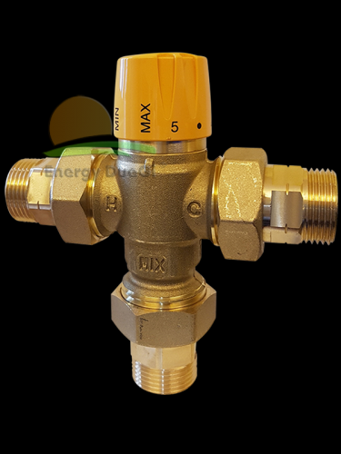

Poi in uscita sulla calda ,subito dopo la Truma  uno di questi miscelatori
potrebbe regolare la temperatura della calda di mandata a soli
mettiamo 36 gradi max 40
Si eviterebbero scottature e si risparmierebbe pure acqua.

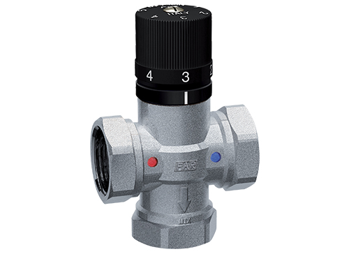

https://www.far.eu/it/prodotti/...
Franco mi ha preceduto ma il sistema è quello e a mamma trauma costerebbe ben poco prevederlo

Tommaso , se avessi una 50ina di clienti come te impiegherei meno di metà tempo per spiegare e più tempo libero per il bar wink , hai azzeccato al volo anche la semplice tecnica di funzionamento
tanto per semplificare dando l'idea di come installarla-
https://www.far.eu/_download_fa...
con po di fantasia si installa agevolmente  , per un boiler da 10/12 lt tipo truma o altro marchio chiaramente non servono tutte quelle valvole ne il vaso espansione lato calda , la valvola si puo installare in qualsiasi posizione rispettando ingressi e uscita + posizione manopola di regolazione che sia in posizione comoda da manovrare
l'unica pecca è che al mix lavello cucina non arriverà acqua bollente come la preferiscono le nostre marescialle a meno che tutte le volte dai un giro di manopola
