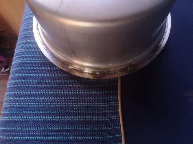

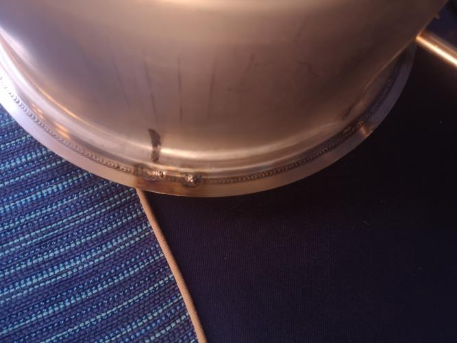

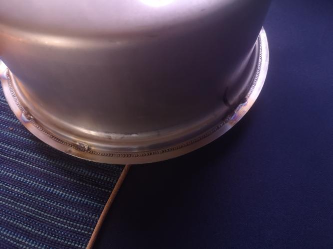

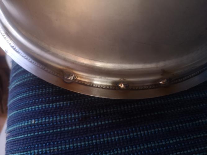

Ho acquistato un camper ad ottobre e ho scoperto di avere il boiler bucato in tanti punti dove sta la guarnizione della pentola...
I fori sono grandi come punte di un ago piccolissimi e sono una decina se non più. Il tecnico che ne lha smontata dice che secondo lui é corrosa come da corrente galvanica anche se gli sembra strano essendo la pentola in inox...
L'ha saldata ed ora dovrei rimontarla ma non assicura la durata...
Vorrei sapere secondo voi da cosa sia dovuto questo e se conviene ricomprare la pentola, che con 300 euro me la cavo..
Provo a mettere foto delle saldature.

Visto i punti dove è stata riparata, direi che semplicemente era solo un difetto di saldatura, la saldatura era al limite e tra un'onda e l'altra del tig c'è un punto dove non ha chiuso bene, se saldata bene non rischi nulla, non è corrosa per me era solo saldata male. Unico appunto non avrei salata ad elettrodo ma a tig e visto che era già smontata avrei ripassato tutta la saldatura.

Purtroppo alcuni fori sono fuori la saldatura
