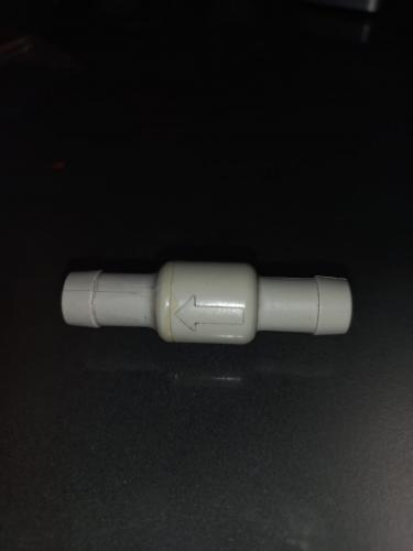

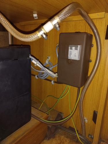

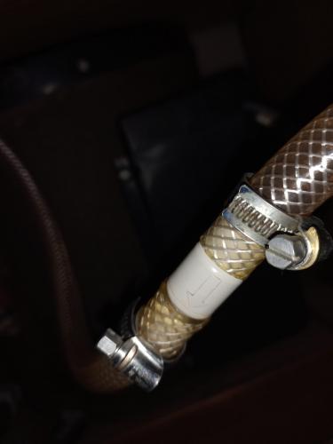

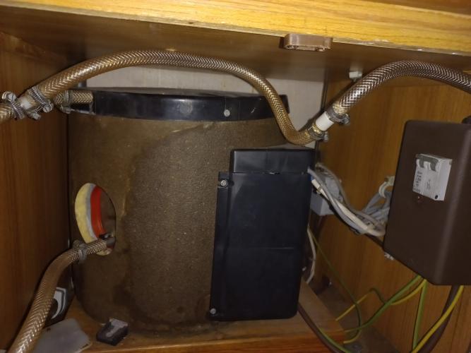

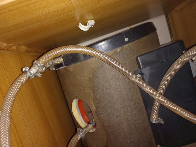

Ho il classico problema del boiler che gocciola dal tubo di sfiato.
Ho intuito che dovrebbe esserci una valvola di sicurezza che rilascia acqua portandola attraverso un tubo a gocciolare sotto il camper.
Ho visto su Col diverse spiegazioni a riguardo.
Purtroppo il boiler che possiedo non ha questa valvola di sfiato, ma una semplice valvola di non ritorno (la quale ha perso di tenuta pertanto gocciola di continuo).
La mia domanda:
Questa valvola di non ritorno è prevista in alcuni modelli datati? Oppure è stata messa lì per ovviare al problema di una valvola di sfiato difettosa rimossa e non rimpiazzata?

Ciao, a mio parere credo che la valvola serva soltato per lo svuotamento del boiler, consente all'aria di entrare nel boiler stesso quando apri il rubinetto di svuotamento, prova apulirla con un pò di decalcificante prima di sostituirla. Un saluto Enzo

per prova sostituiscila con un rubinetto a sfera, pieno il boiler chiudi, se gocciola ancora quella valvola non centra nulla, se non hai il rubinetto ti conviene sostituire la valvola di non ritorno, costa meno

Ipotesi già pensata... Il fatto è che il boiler non ha nessuna valvola di svuotamento.
Non c'è un rubinetto da aprire o chiudere per farci della manutenzione.
Questa valvola così come messa equivale ad un tappo.
A questo punto ho pensato che potrebbe compensare un eventuale ghiacciata. Forse un aumento piccolo della pressione (come quella esercitata dal ghiaccio) non sarebbe sufficiente per attivare la valvola di non ritorno ed eviterebbe rotture.
È l'unica ipotesi che mi viene in mente anche perché le valvole di sfiato che ho trovato in internet ( per Truma) non hanno filettature compatibili con il boiler; deduco che non ci sia modo di mettere uno sfiato di sicurezza... E questo mi preoccupa un po' indecision

Il gocciolare proviene proprio dal tubo della valvola di non ritorno.
Non ci sono altri tubi che scaricano a terra.
A valvola smontata ci ho soffiato dentro a bocca e confermo che il "non ritorno" non funziona; ci passa un filo d'aria.
Il test della valvola a sfera non è quindi necessario.
Grazie mille!

A memoria credo che in quell'impianto manchino:
https://www.ebay.it/itm/2234755...
E
La prima è la sicurezza di sovrapressione e scarico manuale impianto la seconda è l'ingresso aria quando svuoti.

Quella valvola di non ritorno è sull'uscita calda oppure sull'ingresso fredda ? , il tuo boiler da origine potrebbe anche non avere la valvola di aspirazione aria ma in tutti i casi deve avere una valvola di scarico manuale lato ingresso fredda che funge anche da sicurezza per sovrappressione ma non per sotto temperatura , quindi senza una valvola di scarico sull'ingresso fredda quella valvola di non ritorno se fosse sull'uscita calda non serve a nulla
