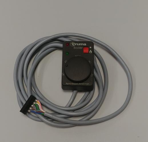

il led rosso si accende   SOLO  se non funziona qualcosa, normalmente non si accende nulla
per intenderci, è questo
ma dopo che lo hai acceso, esce acqua calda o non hai nemmeno provato?
Modificato da impiegatodelvolante il 04/06/2022 alle 17:38:00
14/01/2010 31615
Inserito il 04/06/2022 alle: 17:41:57
mentre se hai questo
non ricordo se il led verde si accende  non appena selezioni la fiamma, o se si accende quando l'acqua è arrivata alla temperatura impostata dalla rotella
mentre il led rosso è per un malfunzionamento
