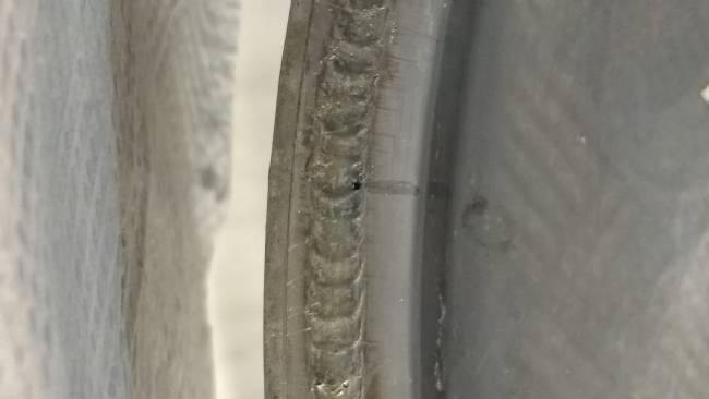

Il boiler è smontato, con una telecamerina usb ho scoperto che le prolunga del camino è tenuta assieme al resto mediante 4 dadini sui prigionieri subito dietro la piastra esterna.
Ora chiederei consigli su riparazione o sostituzione, la perdita del boiler anche se piccolissima deve essere molto vecchia (sarà iniziata a boiler praticamente nuovo visto che il camper non ha ancora 5 anni) perché la ruggine si è “mangiata” completamente l’anello che fissa la pentola.
Sul coperchio della pentola, sulla saldatura, ci sono due piccolissimi fori (fra l’altro distanti fra di loro).
Il fatto che siano già due mi scoraggia per tentare la saldatura.
Qualcuno ha esperienza/suggerimenti.
Grazie Massimo.
foto di una delle 2 falle.
