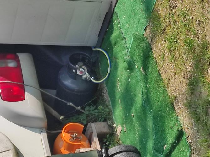

La bombola gpl l'ho sempre tenute in verticale anche durante il trasporto in auto. Mai e poi mai messe in orizzontale, men che meno durante l'uso. Per il motivo dei olii in sospensione e un uso sempre verticale per il ""vuoto" ad uso espansione delgas
Non ho potuto chiedere al proprietario l'uso che ne fa. Se torna  glielo chiedo perché mi sembra una ca...ta estrema usarla cosi
sdraiata sotto alla roulotte (la foto va ruotata di 90 gradi a dx)

La bombola gpl l'ho sempre tenute in verticale anche durante il trasporto in auto. Mai e poi mai messe in orizzontale, men che meno durante l'uso. Per il motivo dei olii in sospensione e un uso sempre verticale per il vuoto
ad uso espansione delgas  Non ho potuto chiedere al proprietario l'uso che ne fa. Se torna  glielo chiedo perché mi sembra una ca...ta estrema usarla cosi  sdraiata sotto alla roulotte (la foto va ruotata di 90 gradi a dx)   „Passare per idiota agli occhi di un imbecille è voluttà da finissimo buongustaio.“ — Georges Courteline
Anche io non capisco come fa a funzionare, la parte gassosa così non va verso il regolatore, almeno quando la bombola è piena.

Io avviserei il proprietario del campeggio, è un attimo fare un bel falò

appunto cosi ai bruciatori arriva liquido .Ed è spa e toso quel che succede lo vidi anni fa ,aveva fatto riempire la bombola dal benzinaio Usci un getto per fortuna era fornello all aperto e non si accese altrimenti avrebbe fatto come i la ciafiamme.
Se tornano prima della mia partenza chiedo se hanno un bombolino di espansione ( dentro a quel armadietto ) dopo il polmone

Ipotesi, contando sia persona avveduta: la usa in verticale ma quando la caravan non è abitata la ripone, per comodità, senza scollegarla, in orizzontale.. Caravan abitata?

Al quel roulottista non dovreti chiedere nulla e starci ben distante , semmai dovresti segnalare immediatamente quella piazzuola al responsabile del camping rendendolo ulteriormente responsabile e se pure lui se ne sbatte allora avvisa immediatamente il comando VV.FF di zona
Situazione altamente pericolosa e ne ho viste anche di peggio

In nessun caso le bombole  con dentro gas, vanno riposte in orizzontale , anche se non vengono utilizzate
https://digas.org/sicurezza-bom...

Ma che senso avrebbe ? , l'unica motivazione sarebbe quella di proteggerla da eventuale insolazione , direi persona irresponsabile e incoscente , tra l'altro se quella bombola fosse semipiena o ancora peggio piena la fiammata al'accensione del primo uilizzo sarebbe inevitabile con gravi possibili conseguenze

Gli utilizzatori domestici funzionano a gas gassoso, quello che esce da rubinetto, quando la bombola è in verticale e caricata come legge dice, all 80%. il nostro amico: CI HA SPIEGATO COME FUNZIONA UN LANCIAFIAMME.  Speriamo bene. Certo che se nella bombola, ha poco gas, la usa dopo un certo tempo che l'ha posizionata in verticale, può anche darsi che gli vada bene...può darsi.
SICURI NON FOSSE UN SCHERZO?
Tubo sembra c'è ne sia sufficiente per addrizzarla. (diciamo verticalizzarla)

Mario, se fosse chiusa come penso e spero, e magari vuota, e messa sotto per stare all' ombra, non c' è nessun pericolo reale, poi sul discorso regolamenti, sicurezza, può essere che una bombola messa così, in luoghi pubblici, non si possa mettere.
Magari quando la deve usare, la mette in verticale e poi la aprewink.

Ivo , una bombola non in utilizzo quindi non collegata all'impianto vuota o piena che sia è possibile posizionarla come si preferisce tranne durante il trsporto ma quella che si vede raffiigurata che sia chiusa o aperta è comunque collegata all'impianto quindi deve essere posizionata in verticale

ieri quando è tornato con l auto la tirata fuori e messa li poi ho visto che da quella piccola gialla il riduttore con il tubo è passata su quella grande nera
io andrò via nel pomeriggio non aspetto che tornino per chiedere
ps
ho imparato a tenerla sempre verticale mi è bastato una volta averla usata subito dopo che la avevano trasportata sdraiata Le fiamme che non andavano per l untoc che  ne usciva

Sapevo che si poteva trasportare orizzontale nel baule di un auto, è cambiato qualcosa?
Poi fatico a pensare che quel tizio usi la bombola in quella posizione, che poi chiusa collegata all' impianto, non si possa tenere, mi sta bene, ma sotto l' aspetto pericolo reale, se chiusa poi sta tutto nel utilizzatore.

Salito, chiusa e non collegata, non può fare nessuna fiamma, ovvio che se collegata ad un impianto aperta, riempie riduttore e impianto, e diventa pericolosa, comune trattandosi di gas, meglio stare sul sicuro sempre verticale, ci può essere sempre l' imprevisto.
Non essendo protetta, nel nostro caso, passa un ragazzino e la apre, poi sono guai certi, per l' utilizzatore e vicini.

Per il trasporto di bombole domestiche tutto è vincolato dalla tipologia di trasporto , nel casa di trasporto privato su autovettura puo rimanere in orizzontale ma solo nel tratto tra fornitore e posto del'utilizzo bombola , quella distanza non deve essere superiore a tot km che ora non ricordo ma sono pochi , una bombola trasportata in orizzontale anche per pochi minuti prima di utilizzarla  bisogna spetatre almeno 15 minuti per dare il tempo alla porcheria varia di depositarsi sul fondo , in campero caravan bombole piene solo nell'apposito vano tassativamente in verticale , tutti gli atri vani tipo garage e quant'altro non sono consentiti , nel caso di un campeggio o AA la bombola collegata all'impianto può rimanere allesterno del vano bombola ma solo ove consentito e posizionata in verticale con tubo flessibile di collegamento bombola/impianto di lunghezza non oltre 80 cm per l'alta pressione e 150 cm per la bassa pressione
ribadisco che una bombola posizionata in orizzontale collegata all'impiano non è consentito , io al contrario di tè non fatico a pensare che quel tizio utilizza la bombola in orizzontale per il semplice motivo che non sarebbe il primo e purtroppo neanche l'ultimo , come hai gistamente specificato successivamente quella bombola anche se chiusa ma essendo alla portata i tutti potrebbe aprirla chicchesia oppure lo stesso utilizzatore potrebbe dimenticarla aperta e alla prima accensione di qualche utilizzo la possibile fiammata potrebbe essere fatale , legislazione a parte chiaramente nessun incidente finche tutto fila liscio ma appena qualcosa gira storto sarebbero azzi amari causa totale mancanza di buonseso e zero responsabilità dell'utilizzatore
Ci sarebbe dell'altro ma preferisco fermarmi quì altrimento mi fucilate
, quella distanza non deve essere superiore a tot km che ora non ricordo ma sono pochi , una bombola trasportata in orizzontale anche per pochi minuti prima di utilizzarla  bisogna spetatre almeno 15 minuti per dare il tempo alla porcheria varia di depositarsi sul fondo , in campero caravan bombole piene solo nell'apposito vano tassativamente in verticale , tutti gli atri vani tipo garage e quant'altro non sono consentiti , nel caso di un campeggio o AA la bombola collegata all'impianto può rimanere allesterno del vano bombola ma solo ove consentito e posizionata in verticale con tubo flessibile di collegamento bombola/impianto di lunghezza non oltre 80 cm per l'alta pressione e 150 cm per la bassa pressione  ribadisco che una bombola posizionata in orizzontale collegata all'impiano non è consentito , io al contrario di tè non fatico a pensare che quel tizio utilizza la bombola in orizzontale per il semplice motivo che non sarebbe il primo e purtroppo neanche l'ultimo , come hai gistamente specificato successivamente quella bombola anche se chiusa ma essendo alla portata i tutti potrebbe aprirla chicchesia oppure lo stesso utilizzatore potrebbe dimenticarla aperta e alla prima accensione di qualche utilizzo la possibile fiammata potrebbe essere fatale , legislazione a parte chiaramente nessun incidente finche tutto fila liscio ma appena qualcosa gira storto sarebbero azzi amari causa totale mancanza di buonseso e zero responsabilità dell'utilizzatore  Ci sarebbe dell'altro ma preferisco fermarmi quì altrimento mi fucilate  Ciao

quAndo devo trasportarla in auto la incastro in piedi tra i sedili con finestrino aperto letto da qualche parte se in auto tenere arieggiato.
ps
tornati i due baldi giovani Hanno ottenuto il pass per usare la roulotte con l unico impegno oltre a lasciare tutto in ordine e pulito Di sostituire la bombola grande esaurita con una nuova e collegarla al posto della piccola gialla che restaba di emergenza
 A loro serviva dove dormire la notte, per comodità e per non  incasinarsi non essendo campeggiatori avevano fatto cena colazione pranzo serviti e riveriti nei locali nei dintorni .
​​​​​​Gia nel staccare la gialla per collegare la nuova ha imparato dei filettii rovesci Le bombole erano rimessate orizzontali e le ha lasciate cosi senza usare nulla della roulotte se non il letto  ha capito al volo che se volevano godersi la giornata e conservare l amicizia era meglio non toccare nulla .Saggia decisione ho risposto , dato che per prima cosa la bombola se usata doveva estrarla e posizionarla in piedi...

l unico impegno oltre a lasciare tutto in ordine e pulito Di sostituire la bombola grande esaurita con una nuova e collegarla al posto della piccola gialla che restaba di emergenza  A loro serviva dove dormire la notte, per comodità e per non  incasinarsi non essendo campeggiatori avevano fatto cena colazione pranzo serviti e riveriti nei locali nei dintorni . ​​​​​​Gia nel staccare la gialla per collegare la nuova ha imparato dei filettii rovesci Le bombole erano rimessate orizzontali e le ha lasciate cosi senza usare nulla della roulotte se non il letto  ha capito al volo che se volevano godersi la giornata e conservare l amicizia era meglio non toccare nulla .Saggia decisione ho risposto , dato che per prima cosa la bombola se usata doveva estrarla e posizionarla in piedi...
Certo che lasciare queste operazioni a chiunque e a gente che nemmeno sa del filetto rovescio, mi fa preoccupare quando ci si trova vicini in campeggi e arree, andrà a fortuna ma se caschi male, rischi grosso.
E poi ci sono quelli che in libera, Ti parcheggiano vicini vicini, quando c' è un sacco di spazio, e si arrabbiano se gli fai notare che per sicurezza, sarebbe meglio che si spostino più in la.

è vero mai visto ,fino ad oggi bombole messe sdraiate .
ho detto fortuna per tutti
Non se chi a imprestato l roulotte si era chiesto se i due sapessero usare la cucina e le altre cose. Ma loro candida ammisione che avevano capito che si sarebbero incasinati dovendo Fare la spesa cucinare pulire rimettere in ordine per una notte gratis e hanno velocemente convertito i soldi in cibo. Ci ha fatto pensare come le nostre uscite in camper per un we sono belle perché abbiamo a bordo già tutto,, compreso la dimestichezza del suo uso.altrimenti sarebbe un passare tutto il we dentro senza "" isare "" la località.e i duoi dintorni
