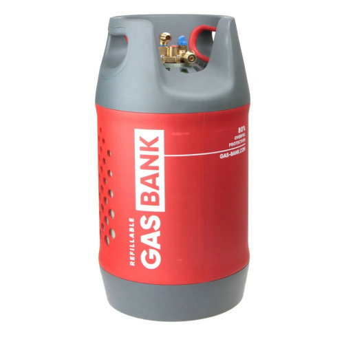

Io ho trovato questo riferimento, peraltro abbastanza vicino. Loro scrivono che installano sia serbatoi che bombole ricaricabili conformi alle norme di riferimento. Non ho mai fatto montare nulla da loro, ma ci sono anche altri che installano serbatoi di GPL per i servizi di bordo. Ad esempio Gulliver, sui propri mezzi lo fa (o lo fa fare). Se è regolare un "bombolone" e la bombola ricaricabile soddisfa  gli stessi riferimenti normativi, non capisco perchè non si dovrebbe poter fare. Però è una mia impressione e non posso quindi affermare che sia vero (a scanso di equivoci) . Tra l'altro è una cosa che mi interessa per il prossimo camper, quindi presto o tardi, andrò a sentirli per capire cosa si può fare e quanto costa.  Personalmente ho avuto una Alugas sul camper precedente ed oltre a trovarla comodissima e conveniente, solo una volta un distributore si rifiutò di caricarla in 3 anni di utilizzo. So che chi ha il mio camper ora, continua ad utilizzarla dopo averla fatta revisionare al 10° anno di età.
Il vantaggio della bombola ricaricabile non è economico, ma principalmente nella comodità. Quando si va in un distributore a fare gasolio e si ha bisogno di fare GPL, si fa contemporaneamente anche quello. Io avevo una bombola di GPL da 3 litri affiancata alla ricaricabile che, di fatto, non ho mai dovuto usare perchè la ricarica, almeno in Europa, l'ho sempre trovata senza difficoltà.

La convenienza dipende da come e dove si usa il camper.
Fermo restando, nessuno ti impedisce di trasportare una bombola ricaricabile. Il problema, limitatamente all'Italia, è la ricarica. E qui dipende dalle zone e dai gestori delle pompe.
All'estero quelle omologate TUV sono ricaricabili nei normali distributori di GPL, anche in self e a tutte le ore.
In climi freddi, il risparmio diventa sostanzioso.

La Carbonzorro ha anche una bombola piccola da 5 kg, fatta proprio per i vani stretti.
C'è anche questa tedesca, larga 30 cm.
