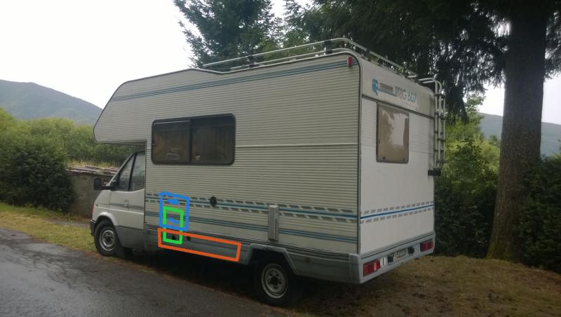

Bombolone..
Quindi essendo un mezzo di 5,80cm  difficile creare un vano Verticale non previsto.
Il Bombolone è grande ma in orizzontale sotto piano.( ovviamente)
Quindi per ricavare vano  in corrispondenza del bombolone devo prevedere un foro al piano dentro un gavone della Dinette ( nell'altro c'è il serbatoio acqua)  e se non voglio sacrificare  troppo  lo dovrei fare per una sola Beyfin da 10Lt
( ma nei viaggi tipo nostri basta e avanza) salvo una bombolina di riserva da 5lt sempre beyfin da tenere di scorta scollegata  magari se sta sotto il piano nello spazio ex bombolone...(da usare nel tempo dell'acquisto nuova)
Ma qualcuno mi ha dato indirizzo di azienda locale  che produce e installa e forse spunto buon prezzo per sostituzione bombolone..
Per questo sono indeciso.. Spesa forse uguale,, Ma con Bombolone salvo gavone..
Modificato da ellebi il 12/07/2017 alle 16:06:49
ellebi
ellebi
14/04/2010 321
Inserito il 12/07/2017 alle: 16:17:18
Rosso ingombro bombolone verde bombola Beyfin Blu portello  Ma senza proporzioni e posizione:  solo indicative...
