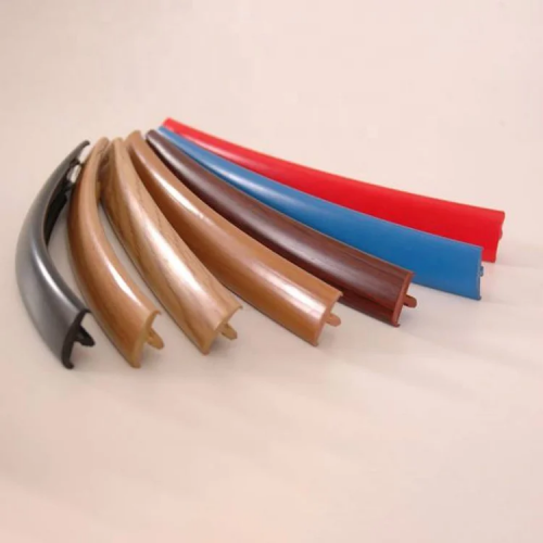

Buongiorno a tutti, come a quasi tutti i possessori di Laika Ecovip e Kreos anche a me è successo che un bordino che corre su tutto il profilo delle pareti dietro la dinette, mi si è alzato. Mi hanno detto che basta scaldarlo con un phon da carozziere, metterci poi dell'attack e tutto torna normale, ma volendolo sostituire sapete dove si possa trovare a comprarlo?

Se hai voglia cerca sul sito di Osterman, azienda specializzata nella produzione e vendita di bordi. Per quello precollato da attaccare con il ferro da stiro cerca nei melaminici. Quelli in PVC  o  ABS devi usare il bostik.

quelli del laika sono ad incastro
poi, non credo vendano ai privati e piccole quantità

sò esattamente le caratteristiche del prodotto pre incollato che con un comunissimo ferro da stiro ( non a vapore ) esegue l'incollaggio senza problemi di sorta . x quanto riguarda il ripristino previo riscaldo del VECCHIO bordo ho dubbi che si possa riutilizzare x riportarlo allo stato originale in quanto la vecchia colla ha già dato , viceversa se il bordo è di costruzione a T ( come dice ha l'impiegato ) x rimetterlo al suo posto è necessario l'uso di collante idoneo ( NO ATTACK ) silicone o bostick alta temperatura e nastro x tenerlo in posizione .fino ad asciugatura completata (24 h ) . qualsiasi falegnameria ha quel prodotto ,in genere bianco , noce , ciliegio e tanganica i piu' usati , costano poco al metro lineare .

battute a parte il bodino che debbo sistemare, ( praticamente debbo aggiungerne circa 2 cm. in fondo perchè avendolo riposizionato sembra come se si sia accorciato) è largo 24 mm, e profondo circa 5 mm. Ha nella parte centrale un binario che deve essere posizionato all'interno della scassa che corre per tutta la paratia. Ho visto sul sito che mi è stato indicato ma lì vendono sono matasse da 4/5 metri....a me me ne servono circa 20 centimetri....stavo pensando di andare da Leroy Marlene, vedere li cosa hanno e se non hanno il profilo senza binario centrale al limite lo prendo senza e ce lo incollo direttamente...

Penso che se passasi da Bonometti ad Altavilla Vi
un pezetto lo trovi e lo tagliano dal rotolo che hanno sicuramente,

a Roma c'è Tecnocaravan storico concessionario Laika; chiederei a lui
