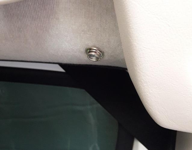

Questo bottone avvitato si è spanato ma dietro non c'è nessun rinforzo dove avvitare vite.
Come posso fare?

No, avvita direttamente su quel ‘cartone’ io mettevo gli stuzzicadenti e poi avvitavo...

era successo una volta anche sul mio, ho utilizzato una vite piu lunga, che ha preso,prova eventualmente a mettere una vite leggermente piu grossa,  pero' devi rimpicciolire la testa  della vite stessa per poterla alloggiare nella sede dell'automatico .

Come già detto vite più grossa e anche più lunga, altrimenti se riesci inserisci tra il pannello e la lamiera un tassello che avviterai sulla struttura e sul quale avviterai l'automatico... per vedere se possibile bisogna staccare un po di imbottitura e vedere la situazione...

Foro passante con l'esterno e vite lunga (molto lunga) con dado. Potrà cedere tutto ma non quel bottone.

Ma in questa maniera  entra l'acqua .... quando piove !!

Ragazzi, vi ringrazio ma le ho provate tutte. Vite più lunga e piu grossa (appena appena), tassellino di 2 mm incollato nel foro, ma quando stacco la tenda viene dietro anche il bottone. Prima di tutto provato anche con pezzetti di stuzzicadente all'interno.
Dovrei smontare il pannello, ma ho provato a togliere l'unica vite che vedo, ma non viene via ed ho paura di romperlo.
Dietro è vuoto ed il supporto sembra di cartone pressato rivestito di feltro. Non capisco come sia stato fissato, visto che nel lato opposto sembra avvitato ad un supporto che si trova dietro.
Probabilmente c'era ed è venuto via. Lo farò vedere al Conce, visto che il mezzo è nuovo.

Non si vede bene ma il materiale sembra quello del cielo della cabina del Ducato.
Ti ha messo la tenda il conce?

dovresti mettere un affare del generedownload(8).jpg ma implica lo smontare il pannello

Lo so, volevo provare con quello ma non riesco a smontare il pannello.
Vabbé po  male, non è di vitale importanza e comunque il Conce (che non mi ha montato la tenda perché è di serie), mi ha già detto che me lo sistemerá lui.

ciao ...prepara una mescola con collante monocomponente e vetro polverizzato, riempi una siringa ed inietta il tutto nel foro...aspetta un paio d'ore, che asciughi e riavvita...
poca spesa, tanta resa, ciao Tony
