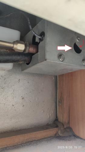

Buongiorno, pulendo il bruciatore del mio frigo ho notato che nella mascherina di lamierino che lo ricopre, c'è un foro circolare con uno sportellino che ruota per aprire o chiudere il foro. Allego la foto. Immagino che il foro sia per l'aria che alimenta la fiammella giusto? però volevo chiedere se lo sportellino deve stare completamente aperto o chiuso oppure va bene come l'ho trovato?  Grazie !sportellino%20aria.jpg

Non credo serva come presa aria comburente, ma più per vedere come è la fiamma o tentare di accenderlo con altra fiamma, qualora il pieno non funzionasse

grazie, però se fosse così lo sportellino dovrebbe aprirsi e richiudersi senza nessuno sforzo... invece questo è quasi bloccato in quella posizione e per muoverlo in alto o in basso bisogna forzarlo con un cacciavite

Quello sortellino è solo per il controlo visivo della fiammella quindi nulla in comune con l'aria comburente , lasciao chiuso

Quindi devo chiuderlo completamente?... perchè io l'ho trovato così...
