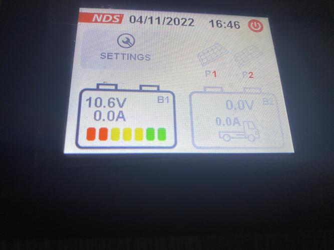

Ciao ragazzi, allora oggi ho controllato la bs con un tester   senza fonti di energia attaccate mi da 10,7 appena ho acceso il motore è salita a 14,02 poi ho provato con il 220  ed era sempre sui 14 il display mi dice questo quindi se ci ho capito qualcosa i carica batterie funzionano. A questo punto dovrebbe essere la bs.219CA0EA-BF23-49E2-AFE9-C19A0C233B50.jpeg

Inserito il 04/11/2022 alle: 19:27:42
In risposta al messaggio di Paolo dynamic del 04/11/2022 alle 17:43:38
Hai fatto la cosa giusta e direi che è la batteria.
Per la prossima, puoi postare l algoritmo di carica del Cb e se la batteria viene caricata e mantenuta più da Cb o più da solare?
In tutti e due i casi assicurati che siano settati correttamente.
Quanto aveva questa batteria? Come la usavi e mantenevi?
