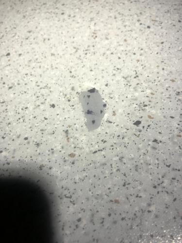

Io proverei da sotto, fresa a tazza, ripristini e colla bi componente
sono un testone ed ho voluto provare prima di sostituire il tavolo o rifare il laminato, ho stuccato con stucco bicomponente e poi livellato con carta vetro. dovrò fare un ritocchino con vernice grigio più chiaro, ma il risutato non è male. la foto del tavolo completo mi sono dimenticato di farla, il camper è un mclouis 615e5a8cfa3-2b54-401f-ab4c-d5501656adac(1).jpg

io avrei provato da sotto, sono più che certo che non si vedeva più nulla

Ciao Hecktor, ormai ha stuccato, ma da sotto come avresti fatto?
Non ci avevo pensato però serve parlarne per altri che avranno lo stesso problema, credo servano attrezzi e capacità superiori al fare stuccature.
Butto qualche idea.
Fare un foro circolare da sotto, pulire bene, e con un tappo, morsetto, colla e piastra da sopra, ripristinare il danno della formica, poi in qualche modo si chiude il foro sotto, magari con il tappo usato per pressare.
Oppure una cosa meno invasiva, piccolo foro da sotto, dove inserire punteruolo che vada a sollevare, incollare  e ripristinare il danno.

Inserito il 10/08/2025 alle: 09:27:05
In risposta al messaggio di Hecktor2 del 10/08/2025 alle 06:01:31
calcolando che la formica rotta sia entrata nel foro ...
forando con tazza si dovrebbe recuperare i pezzetti.. ...giusto ?

tanto è questione di tempo...
ora è stato riparato con un apsetto estetico che lascia molto a desiderare, almeno per i miei gusti...
In futuro, la prossima volta che cade una tazza o altro di un po' più pesante del solito ci sarà un altro buco da stuccare... e quel tavolo assumerà sempre più le sembianze di una Frisona... laugh
Per questo ho detto fin da subito di rifare il tavolo...

forare con fresa a tazza solamente la parte sotto, liberare fino ad arrivare alla formica, mettere una tavoletta di appoggio sul foro e spingere la formica rotta in esterno, farla appoggiare alla tavoletta, controllare, resinare, rimettere il tappo con vinavil, si fa più fatica a scriverlo che a farlo, se è alveolare all’interno c'è cartone, in un’attimo si toglieva
Nel mio caso non è praticabile, ma la tecnica mi interessa.
Ovviamente diamo per scontato di dover "centrare" l'ammaccatura all'interno della tazza. Ergo questa deve avere una dimensione con un sufficiente margine di errore, salvo a forare dalla parte dell'ammaccatura con una punta sottilissima almeno per avere la corretta centratura.
Capisco il senso (e mi piace) del dover reciperare i pezzetti originali, ma poi, confermami, si avrebbe da stuccare che un "cerchio" che è il materiale inevitabilmente asportato dalla fresa.
Giusto?
Quindi andrebbe stuccato "tra" i pezzetti recuperati e "intorno".

non fori tutto ma ""quasi tutto "" visto che si fa sul rovescio una tazza larga Ii primi cm la crosta poi l interno tazza senza punta centrale .
Con cilindro si batte/spinge il contenuto fino s riportare le schegge a livello riempire il foro e la stuccatura la hai sul rovescio.
Giusto provare a riparare un oggetto che è destinato ad essere buttato ,a lavoro finito uno decide.
Come credi che facciano gli artigiani quando ti dicono si lo riparo e poi se gli va storto,gli si rompe in mano ti dicono ma ho dovuto metterlo nuovo sa era da buttare..

Complimenti, avrei detto che sarebbe venuto molto peggio !
Se resiste io lo lascerei così.
